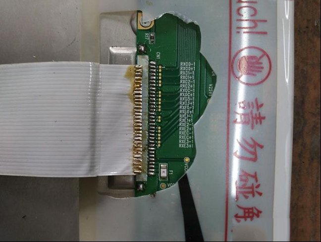

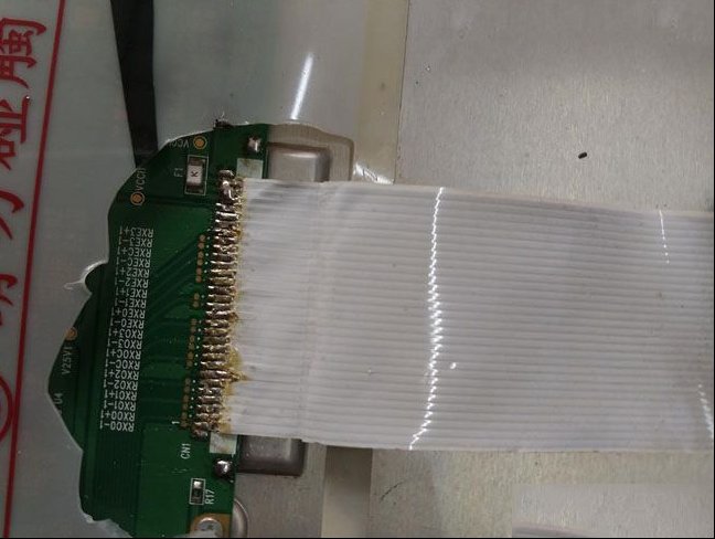

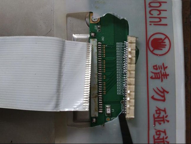

    作为一名维修人员,液晶电视的屏线容易接触不良的问题,我想大家应该都知道,尤其是接液晶面板的那一头,接触不良的表现大多是花屏。故障维修,有的人用橡皮去擦,用洗涤剂去刷,或者反复插,又或者网购屏线更换,但是这些都不能根治,不久就会故障复发,对客户来讲客户恼,对自己维修部来讲损声誉。所以我直接用焊接的办法处理,一劳永逸。
