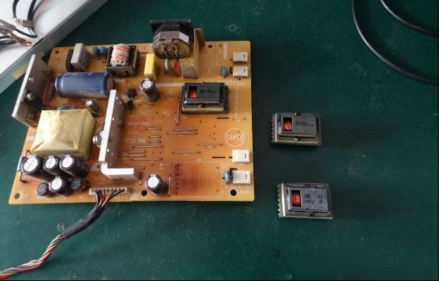

摘要: 收到同行送来的故障机壹台AOC液晶显示器,故障是上电屏幕亮一下后黑屏,拆机,怀疑是板子问题,看了一下电源,没有发现电容鼓包的现象;于是用示波器两个探头分别搭高压变压器输出端,测量一下波形,如下图所示 下图 ...

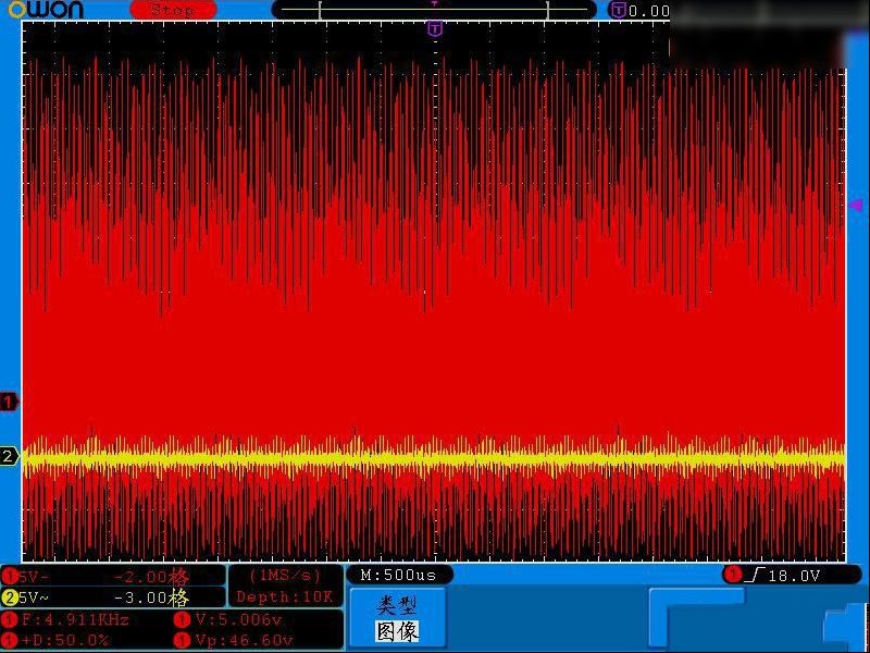

  下图是不正常的波形

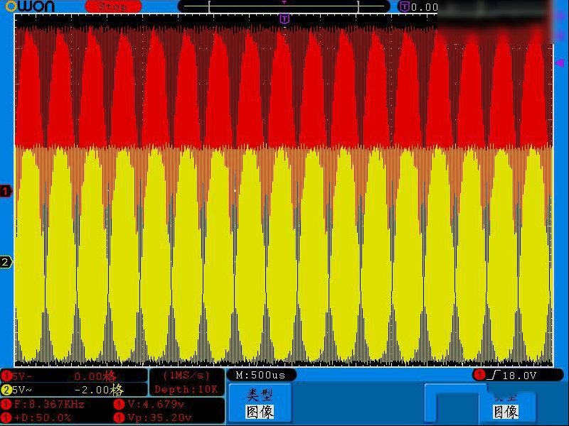

  放下示波器,从其他废的板上找一个变压器,把那个波形异常的变压器换掉。

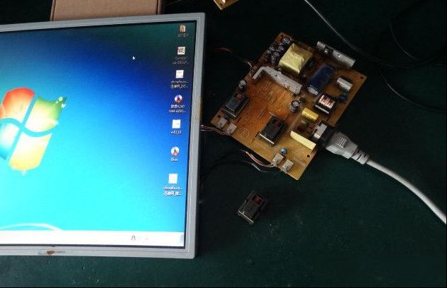

  再次检测,两个变压器波形稳定,故障机修到这里,终于修好值得探讨。。
  接信号,屏幕正常显示。
