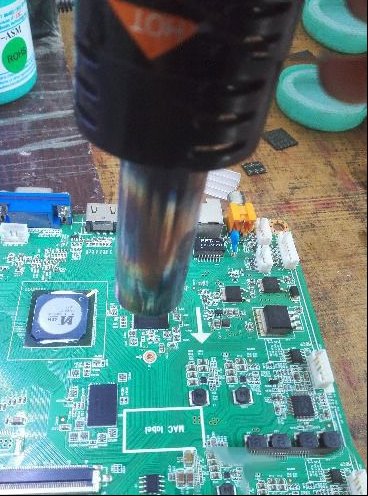

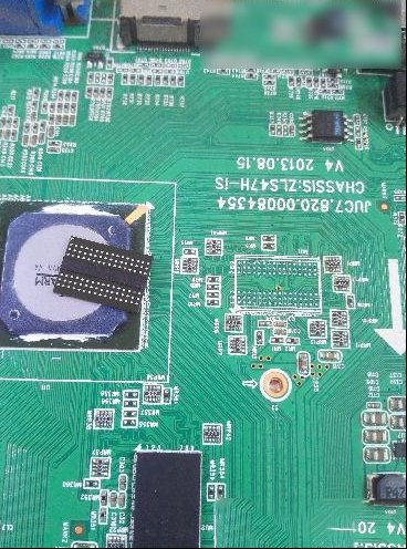

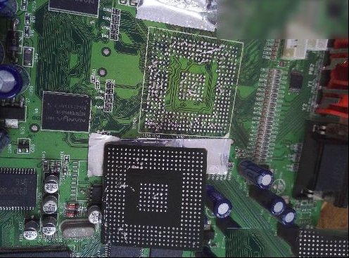

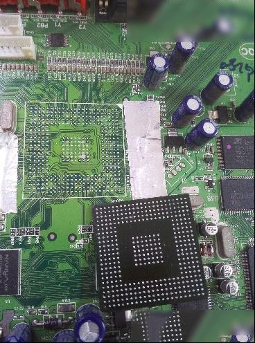

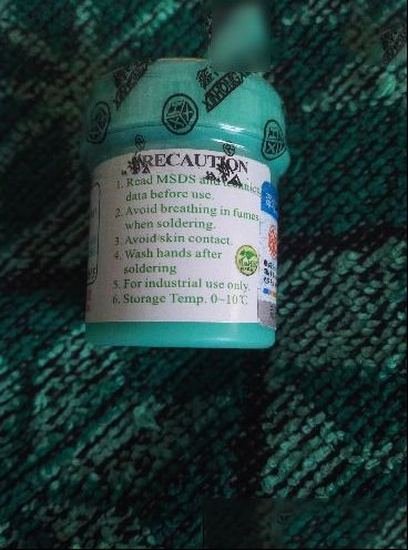

摘要: 首先将芯片拆卸后用无水酒精清理板面和芯片。把助焊剂涂在芯片上,找对应的钢网与芯片对准,将焊锡膏均匀涂抹在钢网上,认为锡膏与芯片引脚充分粘结后,手小心离开,不要让钢网移动,再用焊台对准钢网, ...
    首先将芯片拆卸后用无水酒精清理板面和芯片。把助焊剂涂在芯片上,找对应的钢网与芯片对准,将焊锡膏均匀涂抹在钢网上,认为锡膏与芯片引脚充分粘结后,手小心离开,不要让钢网移动,再用焊台对准钢网,温度调至250度,一直吹,等
         钢网眼的所以锡膏融化后,停止加热。把芯片放在主板上,与方框对准,注意方向,不要放错位置,再用焊台加热,期间用镊子给芯片轻轻加压,使与主板焊接牢固。具体请看下方图片。
