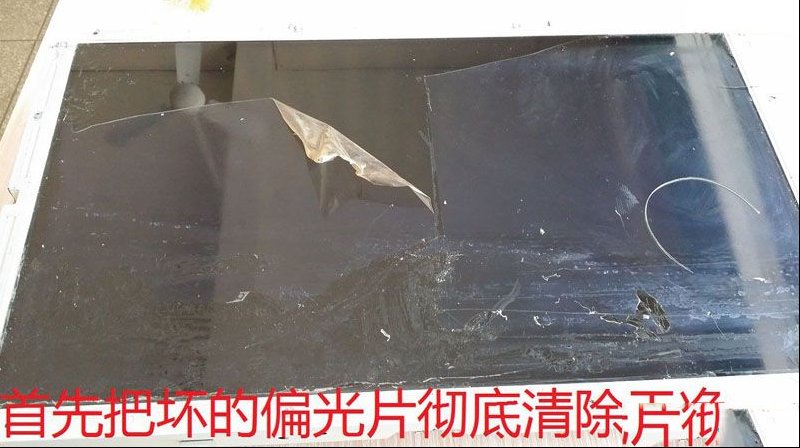

摘要: 我这里介绍的利用这个小工具能够贴出工整的偏光膜,而且没有半点气泡,可以跟原厂的媲美,效果还挺不错的,具体看下面的系列图吧。这个液晶偏光片张贴辅助工具,4分水管制作,里面穿空钢筋。 首先把 ...

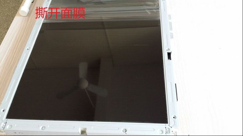

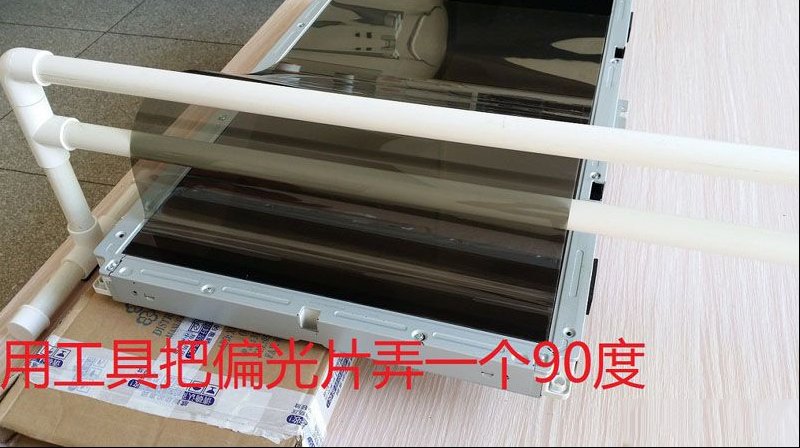

  首先把坏的偏光片彻底清除干净

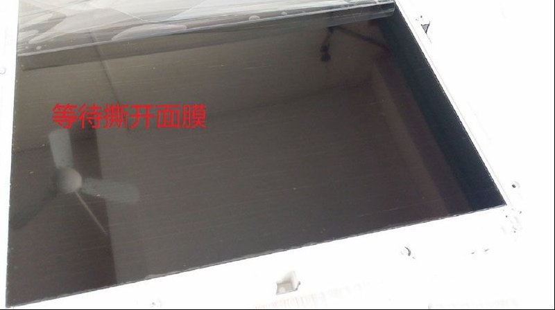

  撕开面膜
  等待撕开的面膜

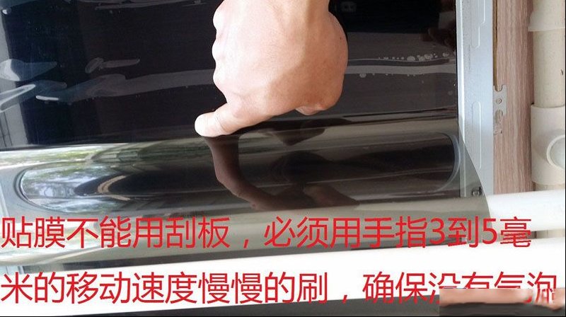

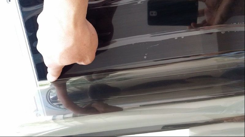

  贴膜不能用刮板,必须用手指3到5毫米的移动速度慢慢的刷,确保没有气泡

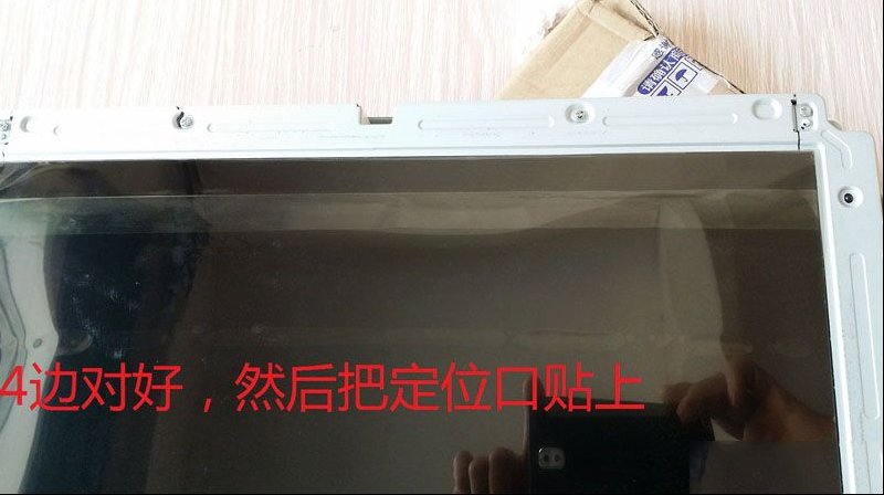

  用工具把偏光片弄一个90度
  4边对号,然后把定位口贴上

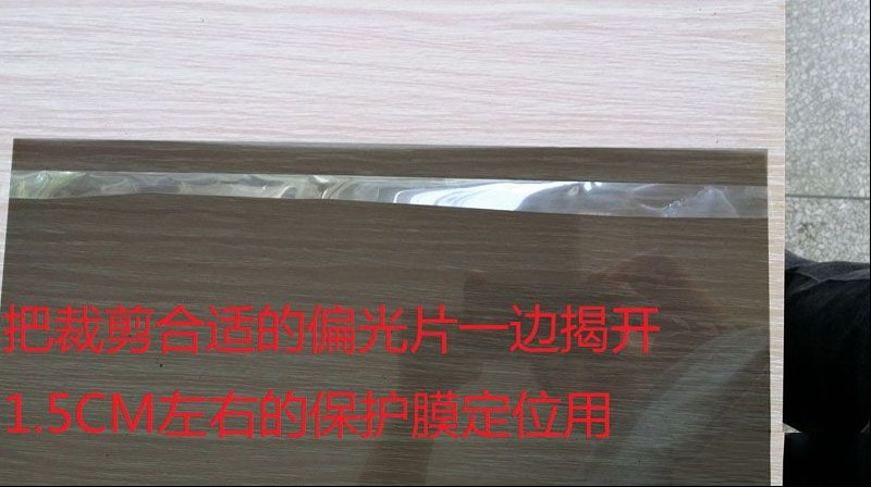

  把裁剪合适的偏光片一边揭开1.5CM左右的保护膜定位用

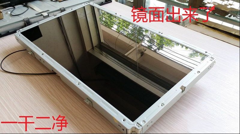

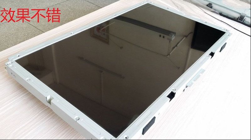

  镜面效果出来,一干二净!

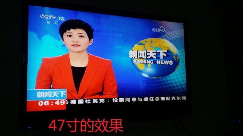

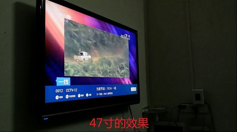

  47寸的效果

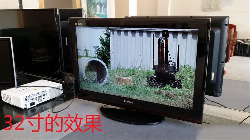

  32寸的效果
  效果不错
