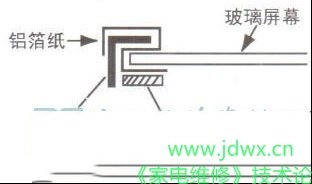

         由于老化的屏幕已经过半屏工作法救急了,估计左半屏的Y轴线路单独工作负载过大,也已经老化。为了找出故障点,冷机开机后,用吹风机加热左半屏边沿,当加热到左上角时故障出现,怀疑屏幕左上角的ITO线路有断裂、接触不良现象,热态时接触电阻增大而出现故障。为了验证怀疑是否正确,在故障出现时,用精密电子清洁剂对故障点喷一下,图像迅速恢复正常,说明怀疑正确。能不能用降温法使其接触良好而显示正常呢?拆下屏幕的铁质边框,在故障点对应的屏幕玻璃上放上硅胶散热垫,如图1所示,利用硅胶散热垫及铁质边框散热。

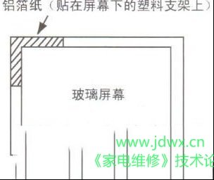

         装机试验,工作二十多分钟后故障出现。开机后触摸屏幕,感到屏幕发热较快,判断其原因是冷阴极背光灯管发热大。接下来购回LED灯条及恒流板,将其背光改为LED。上电试验,这次是工作四十多分钟后故障出现。为了进一步降低故障点的温度,笔者在屏幕下的塑料支架.上贴上铝箔,如图2所示,并将铝箔小心绕过屏幕伸到边框外,如图3所示。通电试机,连续开机几小时故障未出现,达到了维修预期。
