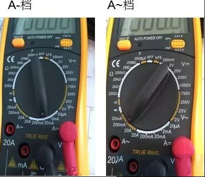

1、熟悉表上各符号的意义及各个旋钮和择开关的主要作用
           万用表最大的特点是有一个量程转换开关,各中功能就是这个开关来切换的。基本上,用A-来表示测直流电流,一般毫安档和安培档各又分几档。V-表示测直流电压,高级点的万用表有毫伏档,电压档也分几档。V~是用来测交流电压的。A~测交流电流。F档是用来测电容, Ω欧姆档是用来测电阻的。

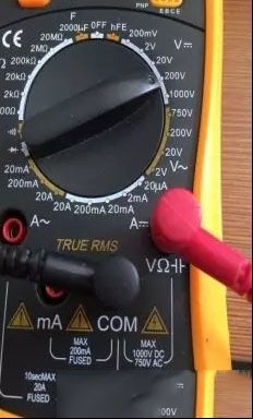

1)测量电压
     将选择开关旋到直流电压挡相应的量程上。测量电压时,需将电表并联在被测电路上,并注意正、负极性。如果不知被测电压的极性和大致数值,需将选择开关旋至直流电压挡最高量程上,并进行试探测量,然后再调整极性和合适的量程。注意表笔所插的位置黑色表笔插在COM孔上,红色表笔插在V Ω孔上。如下图所示

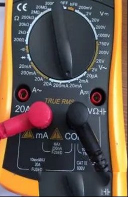

  2)测量电流
         电表必须按照电路的极性正确地串联在电路中,选择开关旋在“mA”或‘μA”’相应的量程上。如果不知被测电流的极性和大致数值,需将选择开关旋至电流挡最高量程上,并进行试探测量,然后再调整极性和合适的量程。注意表笔所插的位置黑色表笔插在COM孔上,红色表笔插在A孔上测量方法如图所示。

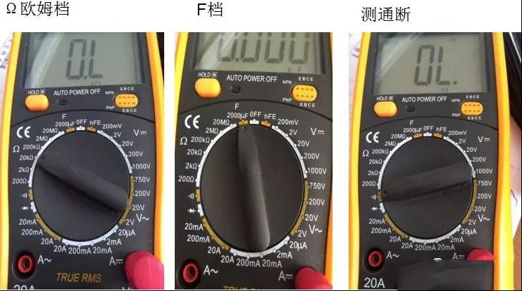

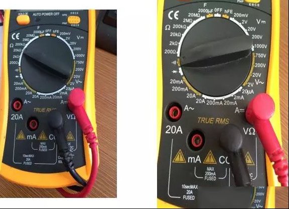

  3)测量电阻
      将选择开关旋在“Ω’挡的适当量程上,将表笔并联在电阻的两端,测量电阻时,被测电阻器不能处在带电状态。在电路中,当不能确定被测电阻有没有并联电阻存在时,应把电阻器的一端从电路中断开,才能进行测量。测量电阻时,不应双手触及电阻器的两端。注意表笔所插的位置黑色表笔插在COM孔上,红色表笔插在V Ω孔上.如图所示
  注意:当被测电路电阻小到欧姆档无法测量的时候的时候,可以选择侧通断的档位,此档位通常可以用来检测电路是否短路。
