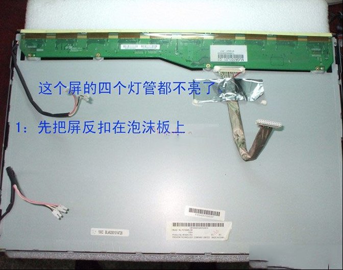

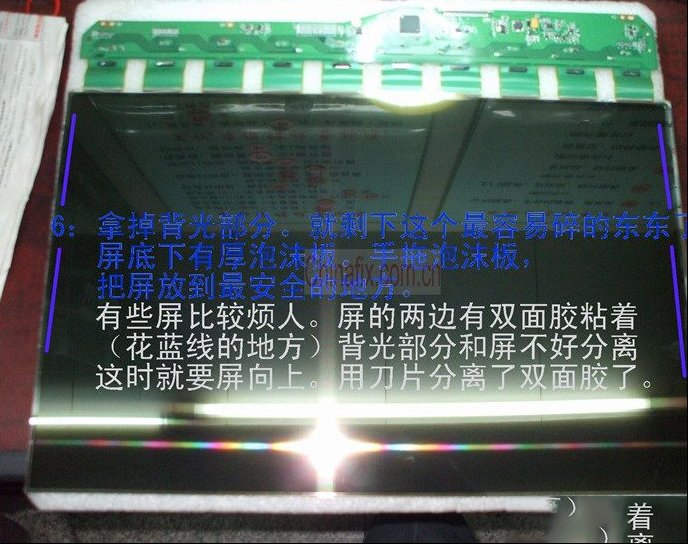

    本文以联想LXH-WL19BH液晶显示器为例,里面的显示屏是晶冠出品的,四个灯全不亮,具体过程如下图所示。

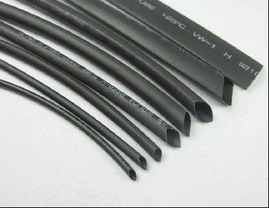

  热塑管
  这个屏四个灯管都不亮了

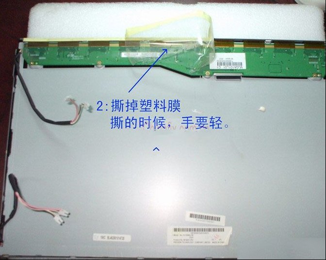

  撕掉保护膜

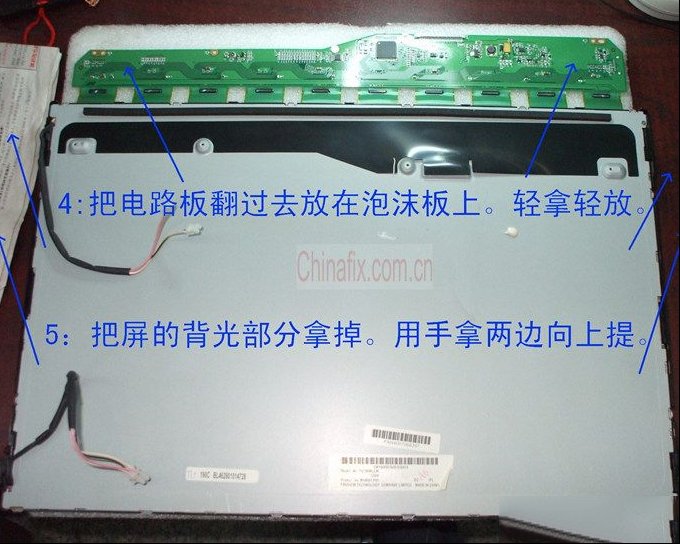

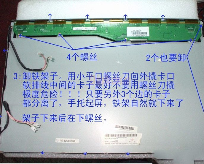

  卸架子
  把电路板翻过去放在泡沫上,轻拿轻放。
  拿掉背光部分

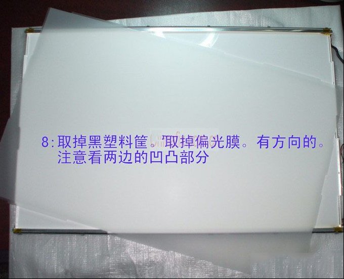

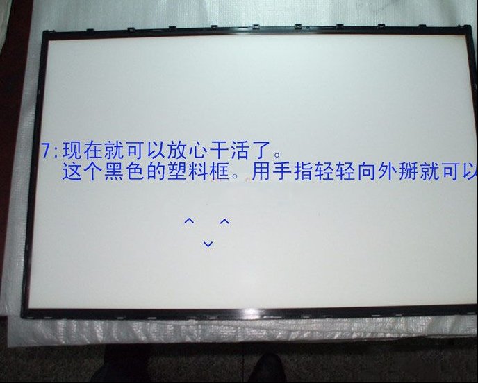

  黑色塑料框向外掰出
  去掉黑塑料框,取掉偏光膜

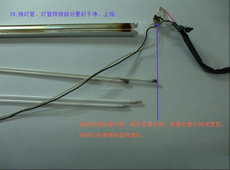

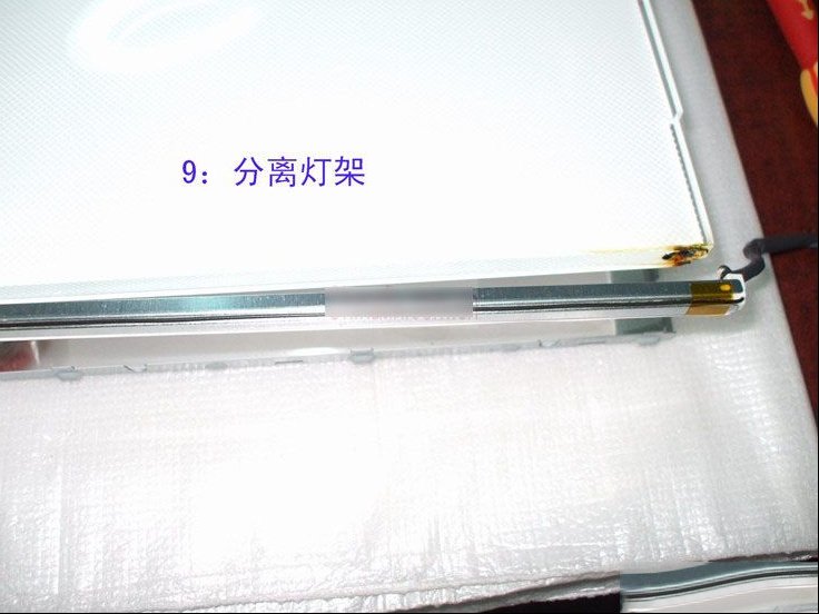

  分离灯架
  换灯管

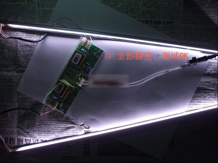

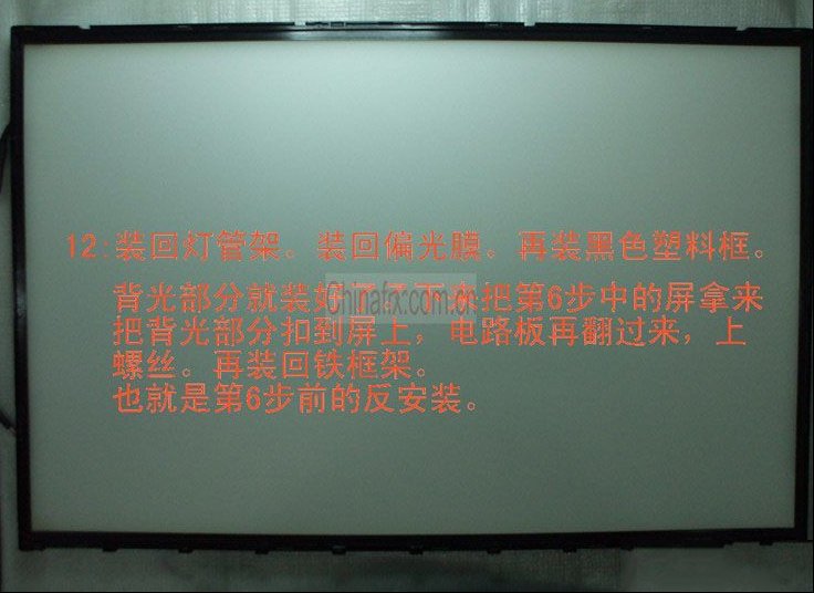

  全部换完,测试OK
  装回灯管架

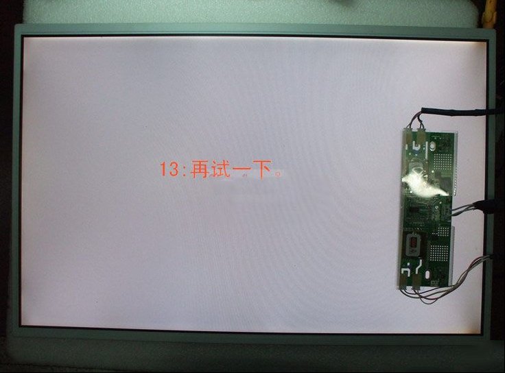

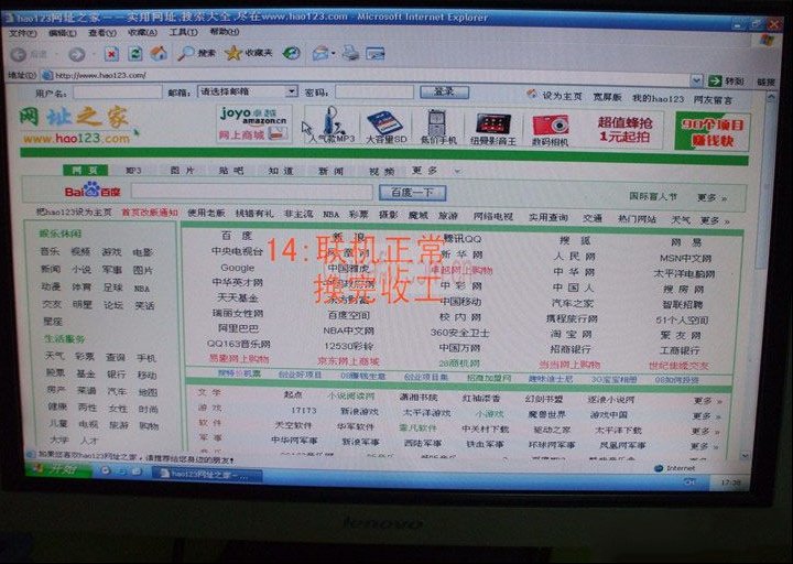

  再试一下
  联机正常,收工。
