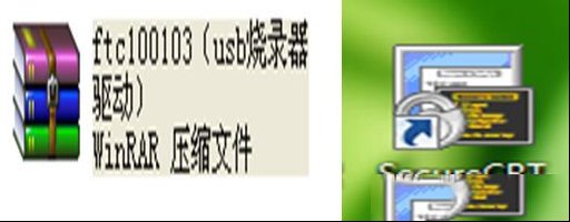

  获取开机打印信息需要我们准备的硬件:
 1) 电脑 收到其他维修同行的一台
 2)液晶电视的ISP升级工具一个
  二、如何获取开机打印信息?
    软件准备:
1)升级小板的电脑驱动程序
2)超级终端工具软件 secureCRT

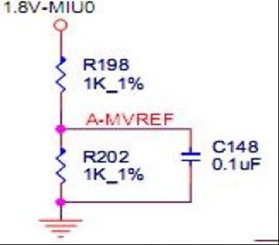

故障表现为:指示灯红灯亮不开机 维修过程:将主板上机架通电试机,发现主板上个路基本供电均正常,但指示灯呈待机红色,按按键遥控均无反应。主板无背光开关信号,以及屏供电开启信号输出。根据现象,基本能够判断出该故障系CPU工作不正常所致。连接上串口升级板,打开ISP TOOL升级工具,发现点击连接后软件能够正常识别出FLASH芯片型号,这说明基本上可以确定主芯片MST6M48的基本工作条条件问题应该不大。于是关机配置好SECURECRT 再开机获取打印信息如下:
  BOOTR2AP INNT 55   [    ][      ] 0055       很显然DDR部分工作异常, 于是检测DDR的基本工作条件,发现供电1.8V正常,再测VREF参考电压发9现仅有0.34V,这是显然错误的,该电压应为0.9V左右。
测量R198,R202阻值无异常,A-MVREF对地阻值也无明显异常,怀疑C148漏电,拆除后发现该电压升至0.9V正常。于是以为故障机修到这里,终于修好值得探讨。,通电试机发现依旧红灯亮不开机,于是再次获取打印信息,如下:

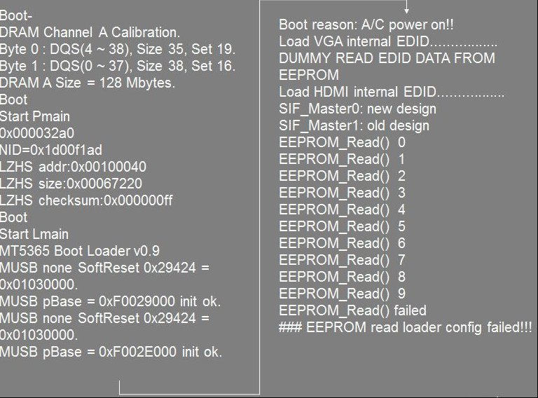

机芯:TCL MT01C
故障表现为,机器通电主板上各路DC-DC输出电压均正常,但是不开机无背光开关信号,屏供电控制信号输出。很显然又是一例CPU工作不正常的。连接升级板,配置好SECURECRT通电获取打印信息如下:
  由上述打印信息可以看出DDR ,BOOT,NAND 都基本上检测正常,唯独从 EEPROM_Read() failed ### EEPROM read loader config failed!!!等处可以看出CPU对存储器的读写异常。于是测量存储器总线电压,发现SCL线仅1.2V,SDA线基本正常。对地测试SCL脚对地阻值,发现明显偏低,断开该总线上所连的CPU,以及高频头该阻值依旧很低,怀疑过孔漏电,于是割断过孔铜箔直接飞线连接。开机后SCL电压升至3.3V,开机一切正常。
