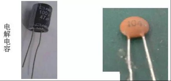

  4、电解电容(EC)的参数
容量﹑耐压系数﹑温度系数。
其中    10UF表示电容容量﹐50V表示耐压系数﹐105℃为温度系数。
电解电容的特点是容量大﹑漏电大﹑耐压低。按其制作材料又分为铝电解电容及钽质电解电容。
前者体积大﹐损耗大;后者体积小﹐损耗小﹐性能较稳定。极性区分﹕长脚为正﹐短脚为负﹔负极有一条灰带。常用单位 为UF级。
  5、陶瓷电容﹕(CC)
右上边的电容为常用的陶瓷电容﹐容量为0.022UF。换算223J电容为﹕22×103PF=0.022UF    “J”表示误差。
