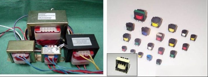

  2、变压器(T)
      变压器是将能量从一个回路传递到另一个回路的电子元件,它由两个or两个以上的线圈组成,其外部由铁芯材料封装,装配到电路时,必须遵从一定的方向,功能为调节交流电的电压和电流。

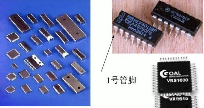

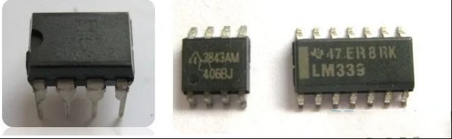

  3、集成电路(IC)
       把电阻、电感、二极管等制造在一个元件封装中,就叫做集成电路,我们俗称芯片(IC);IC具有方向性;IC的第一号管脚的识别方法:拿着IC,使其管脚向外,元件体面对自己,极性标志向上,极性标志左边的第一个管脚就是第一号管脚。

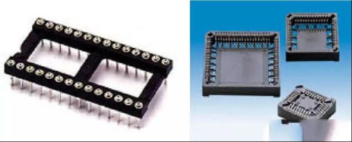

  4、IC插座
      IC插座的使用是为了使IC的撤换不用撤焊和重新焊接,直接换下即可。IC插座是有极性的,其极性标志是IC插座一端上的挟槽,插入时必须对着板上的极性标志插座。IC插座的管脚必须全部插入孔中。

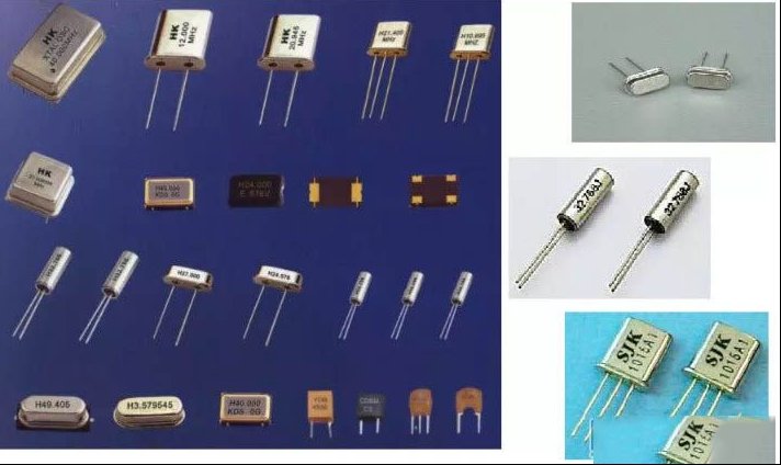

  5、晶振

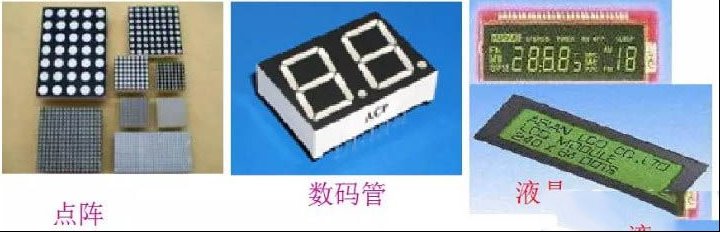

  6、液晶显示类

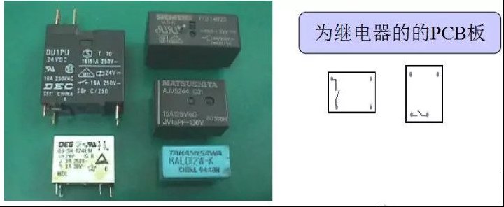

  7、继电器

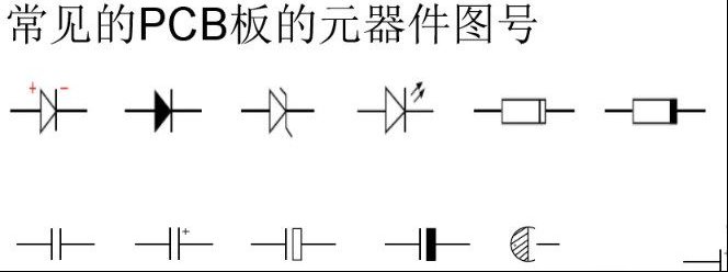

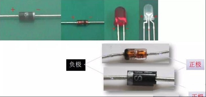

  8、二极管

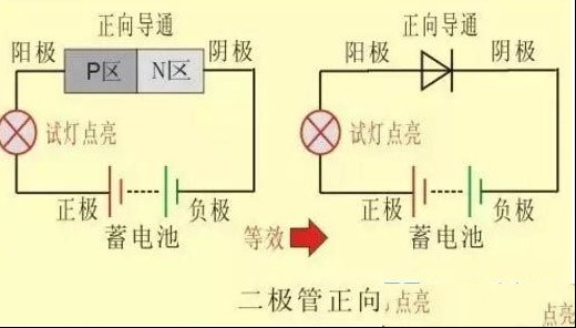

        二极管种类有很多,按照所用的半导体材料,可分为锗二极管(Ge管)和硅二极管(Si管)。根据其不同用途,可分为检波二极管、整流二极管、稳压二极管、开关二极管等。按照管芯结构,又可分为点接触型二极管、面接触型二极管及平面型二极管。点接触型二极管是用一根很细的金属丝压在光洁的半导体晶片表面,通以脉冲电流,使触丝一端与晶片牢固地烧结在一起,形成一个“PN结”。由于是点接触,只允许通过较小的电流(不超过几十毫安),适用于高频小电流电路,如收音机的检波等。面接触型二极管的“PN结”面积较大,允许通过较大的电流(几安到几十安),主要用于把交流电变换成直流电的“整流”电路中。平面型二极管是一种特制的硅二极管,它不仅能通过较大的电流,而且性能稳定可靠,多用于开关、脉冲及高频电路中。

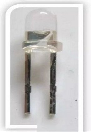

           发光二极管简称为LED。由镓(Ga)与砷(AS)、磷(P)的化合物制成的二极管,当电子与空穴复合时能辐射出可见光,因而可以用来制成发光二极管,在电路及仪器中作为指示灯,或者组成文字或数字显示。磷砷化镓二极管发红光,磷化镓二极管发绿光,碳化硅二极管发黄光。
        它是半导体二极管的一种,可以把电能转化成光能;常简写为LED。发光二极管与普通二极管一样是由一个PN结组成,也具有单向导电性。当给发光二极管加上正向电压后,从P区注入到N区的空穴和由N区注入到P区的电子,在PN结附近数微米内分别与N区的电子和P区的空穴复合,产生自发辐射的荧光。不同的半导体材料中电子和空穴所处的能量状态不同。当电子和空穴复合时释放出的能量多少不同,释放出的能量越多,则发出的光的波长越短。常用的是发红光、绿光或黄光的二极管。

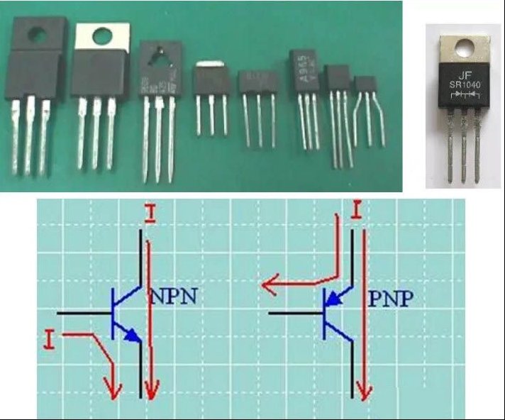

  9、三极管(triode)
       三极管是一种能将电信号放大的元件,是组成放大电路关键元件之一,其外形特征是有三个脚,如右图所示,其外壳有的用塑料封装,有的用金属封装。用金属封装的是为了便以散热,因为大功率三极管上流过的电流一般很大,容易发热。
      三极管的电路符号是“Q”,三极管是有极性的。三极管上的三个脚,代表着三个极:基极、集电极和发射极。三极管有二种型号:PNP 和NPN。
