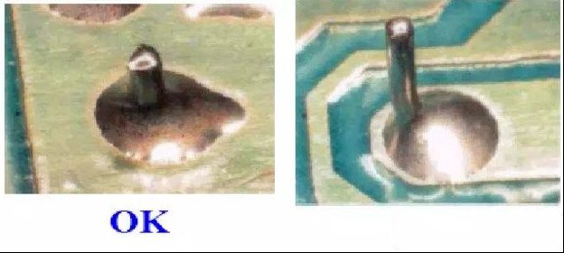

  五﹑焊点好坏断的标准﹕
饱满光滑与PCB充会接触﹐与组件脚完全焊接且成圆锥状。
影响焊点好坏的因素。
1﹒焊锡材料。
2﹒烙铁的温度。
3﹒工具的清洁
4﹒焊点程度。

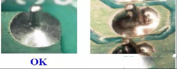

1、冷焊
  冷焊特点:焊点呈不平滑状态,严重时会在引脚的周围呈现皱纹或者开裂现象。
不良影响:焊点寿命较短,容易在使用一段时间后,开始产生焊接不良等现象,导致功能失效。

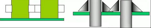

2.剪脚过长或过短
  剪脚的要求:零件的引脚吃锡后,其焊点的外引线长度要求在0.5-2.5mm之间。
剪脚长的影响:
1)容易造成锡裂;
2)引脚的吃锡量不足;
3)安规距离会不足。
剪脚过短,容易造成虚焊、假焊。

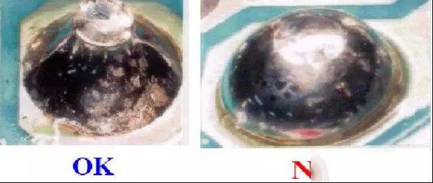

3.焊多
  锡多的特点:焊锡量过多,使焊锡点呈外突曲线;
锡多的影响:过大的焊点不会给电流的导通起到很好的帮助作用,只会给焊点的强度变弱,还有可能导致假焊(包焊)
