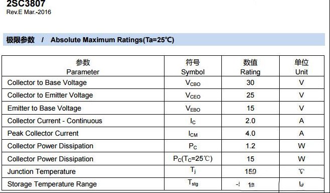

    收到其他维修同行的一台海尔25寸CRT电视机,雷击损坏,该电源A3机芯,这个电源一般轻车熟路,换掉雷击损坏的所有元件。当时由于3807我手里元件盒没有了,于是就用原来代用过的2655换上去,为防止电源再次损坏,于是用一个灯泡串接电源热地保险处。开机发现灯泡较量,于是怀疑还有元件没有查到,这时候测试主电压输出,已到150V,而且还有升高的趋势。
          于是对稳压元件全部彻查,没有发现明显坏件,于是在6.2V二极管出接个1N41418,负极接地,这时候电源开机很低,过后又有升高趋势。最后又对稳压元件全部重新跟换,故障依旧,甚至连开关管也换过了,2655也重新换了,前后花了不少时间,心想这个机器怕让我无赖了怕。过后看看图纸静心慢慢想,于是从旧机板拆一个3807换上去,电源开机一直稳在130V,果然是2655的原因。
