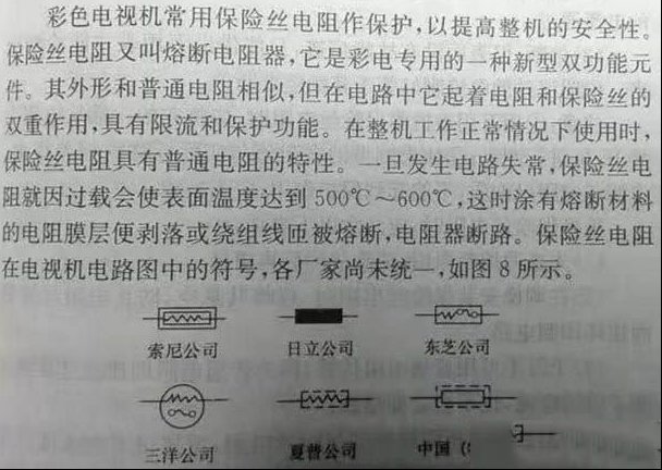

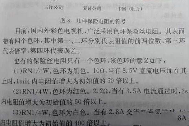

        另外,还有一种保险丝电阻的更换。如图所示,更换时,应查明熔断原因,消除故障再更换;更换时,应将其悬空,防止电阻丝发热而损坏印刷电路;千万不可用普通电阻代替,因为普通电阻即使流过其额定电流值5倍的电流,也不会立即烧断。应急代换保险丝电阻--例如可以用1/2W、1欧电阻与一个0.5A的保险管串联可代替一个1/2W、1欧的保险丝电阻,保险管额定电流,以原保险丝电阻的56%来选择,即I*I*R=0.56P来进行计算。
