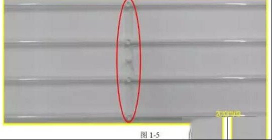

         下面我们来看一下灯管的近照片,如图1-5所示,可以看到,它是由很多根很细有偿的小灯管组成,并且亮度非常高。

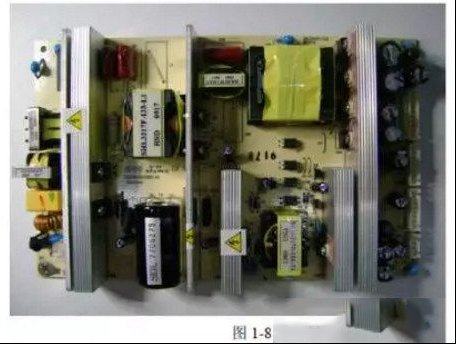

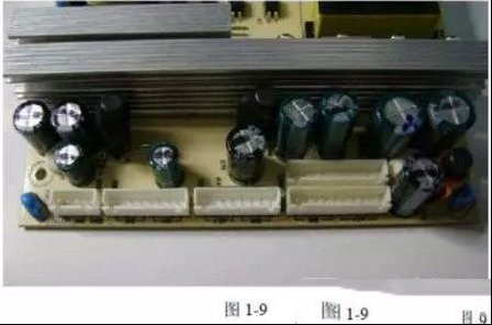

          37寸的电源板如图1-8所示,可以看到,它的体积比32寸的要大,也就是说,越大尺寸的液晶电视,它的电源板的功率也就越大,相应的体积也就越大。
         它的接口如果1-9所示,电压主要有24V、12V、5V、5VSB、ON/OFF,其中待机时只有5VSB在工作,只要ON/OFFF得到主板反馈过来的5V或者5VSB短接到ON/OFF脚上,这个电源才可以启动。

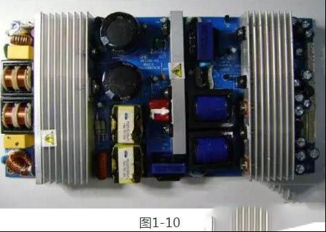

          42寸的液晶电视电源如图1-10所示,这个电源在图中看的可能比较小,而实际上这个电源的体积是非常大的。
          它的接口电路如图1-11所示,它的输出电压主要有24V、12V、5V、5VSB、ON/OFF,其中待机时只有5VSB在工作,只要ON/OFF得到主板反馈过来的5V或者直接将5VSB短接到ON/OFF脚上,这个电源才可以启动。

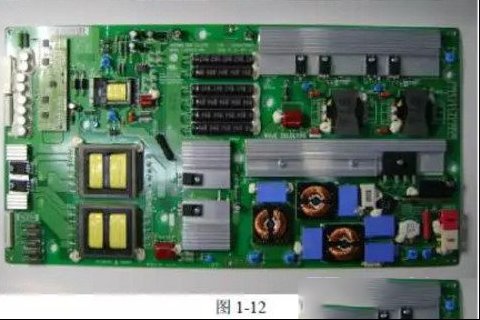

         46寸LED超薄液晶电视机电源如图1-12所示,这款电源的体积也是非常大,但是它是超薄的,它的体积大并且长和宽的尺寸大,厚度是非常小的。

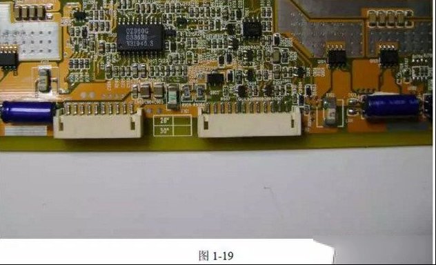

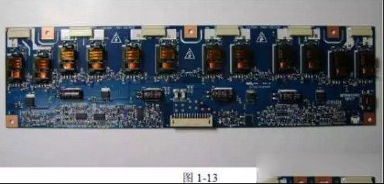

         液晶电视的高压板,基本是24V的,这一点是和显示器不同的,显示器(24寸或以下)的高压板一般是12V的,24V的电源直接来源于液晶电视的开关电源,还有一点和液晶显示器不同的是,液晶电视的灯管接口,一个口是管2个灯,而显示器的高压板,一个口是管一个灯,和液晶显示器相同的是:液晶显示器和液晶电视的高压板都有大口和小口之分,如图1-13所示,这是一款12灯大口的通用型液晶电视高压板。

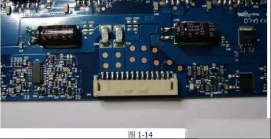

         它的供电接口如图1-14所示,从左边数,1-5脚为24V供电,6-10脚是地线,右边还有4个点,其中1个是开启信号,1个是亮度调节,其他的都是没有用的,一般情况下,倒数第3个是开启信号,当然这个不一定,需要判断一下才知道的。

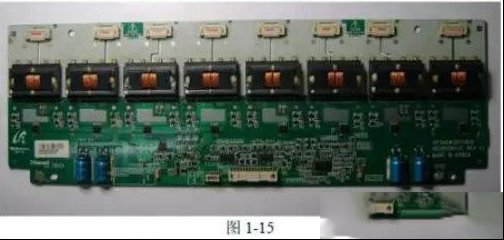

          液晶电视16灯大口的高压板如1-15图所示,图中可能看到这个板子比较小,实际上它的体积是非常大的。
          它的接口如1-16图所示,从左边数-15脚为24V贡献,6-10脚是地线,右边还有4个点,其中1个是开启信号,1个是亮度调节,其他的都是没有用的,一般情况下,倒数第3个是开启信号,当然这个不一定,需要判断下才知道。

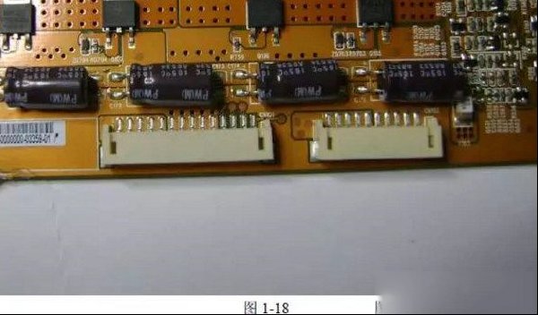

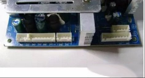

         它的接口如图1-18所示,可以看到,它有2个供电接口,其中左边的接口是主接口,右边的接口是为了提高电流而设置的副接口,也可以不接,从左边数,1~5脚为24V供电,6~10脚是地线,右边还有4个点,其中1个是开启信号,1个是亮度调节,其它的都是
         另外一款16灯小口高压板的接口和它正好相反,它的左边是附接口,右边是主接口,如1-19所示,其实工作原理和接口定义都是完全一样的。

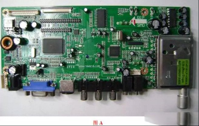

  通用驱动板如下图所示

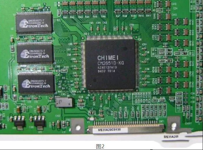

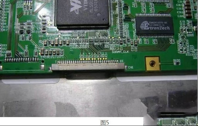

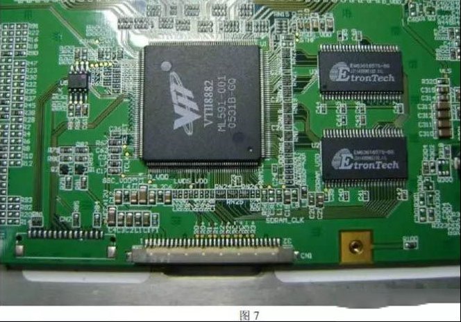

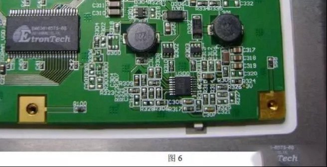

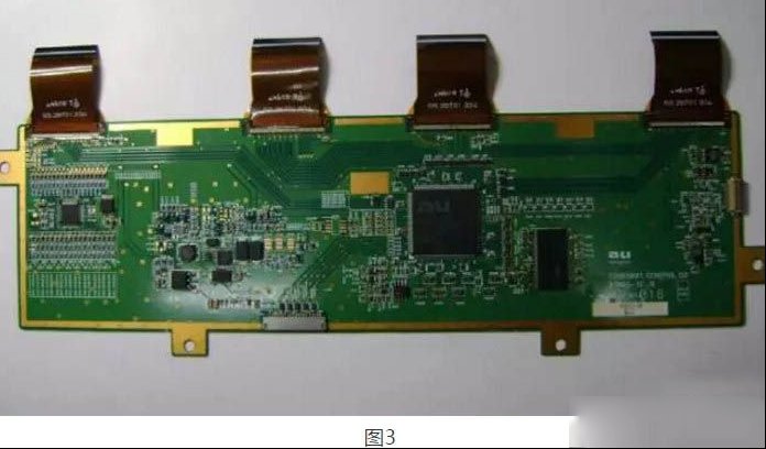

       液晶屏的逻辑板主要是用来将驱动板送过来的LVDS信号经过再次处理,输送给液晶屏,从而控制液晶屏上每个像素的工作情况,液晶屏要正常显示图像,什么样的屏,配什么样的驱动板,也是和逻辑板有很大的关系的,这里我们首先要讲一个液晶屏的接口类型。液晶屏的接口类型请看其它课件。
       逻辑板的相关知识,我们用以下图片配合讲解,慢慢学习。学完接口类型及逻辑板后,我们将重点学习点屏、配板、刷程序等高疑难的技术。

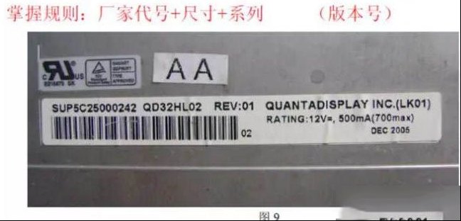

         屏型号识别方法如下图所示
