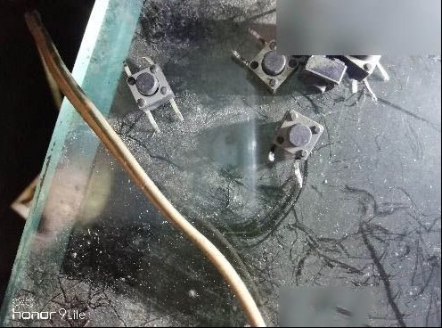

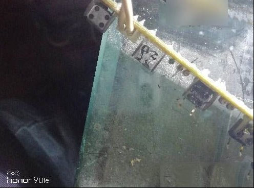

    近期上门维修了收到其他维修同行的一台TCL 34寸的电视,这个电视按键坏了,可是上门的时候没有带上那种立式按键,于是用普通卧式按键代换成功,方法如下:
1、将立式按键铁支架后面塑料烫开并分开;
2、将按键取下来,铁支架保留着不取下来;
3、把卧式按键引脚弄直,垂直于PBC板焊好;
  4、剩下的两个脚剪掉并紧靠支架即可。
