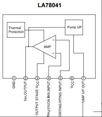

摘要: 最近接收收到其他维修同行的一台创维25N91AA,故障表现一条横亮线,发现其场块为TDA4863AJ,手头没有这块,只有4863J,换上一试,场幅打开了但是上部有回扫线,看来这两个块不能通用,去城里进件又太远,手里有多块78041, ...
    最近接收收到其他维修同行的一台创维25N91AA,故障表现一条横亮线,发现其场块为TDA4863AJ,手头没有这块,只有4863J,换上一试,场幅打开了但是上部有回扫线,看来这两个块不能通用,去城里进件又太远,手里有多块78041,分析电路差不多,觉得应能代换,于是飞线加刀刻代换成功,现在工作2个多少时温度正常。代换方法如下;LA78041(2脚接4863AJ1脚、3脚接4863AJ2脚、6脚接4863AJ3脚、4脚接4脚、5脚接5脚、1脚接4863AJ6脚、7脚接7脚)。当然,有原装件就不用这么折腾了,作为一种尝试也未尝不可,应应急还是可以的。
