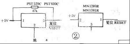

          图2a是常见的PST529C与PsT600C的集成复位电路(3端TO-92塑封形式)。图2b是常见的MN1280R与MN1381R一类集成复位电路(3端TO-92塑封形式)。
        集成化的复位电路较分立元器件复位电路而言,可少用甚至不用外部元件,且体积小,使用更方便、更可靠。

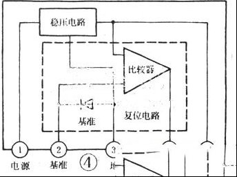

          还有一种多用于东芝、长虹等彩电中的器件L78MR05,常被人忽略了其中的字母“R”而被误认为是+5V输出固定稳压集成电路L78M05。其实这是两种截然不同的电路。字母“R”的含义是RESET即“复位”。L78MR05内部功能方框如图4。
        L78MR05是五端TO-220塑封器件。由基准与比较器组成的复位电路及+5V输出稳压电路(最大负荷500mA)两个单元电路复合组成,是一种复位一稳压复合集成电路器件。
        当无相同型号的L78MR05器件更换损坏件时,可采用两个独立的复位与稳压电路组合起来实现代换。且体方法为:选用任一种适合的复位电路,将其地端、复位、+5V分别与印制板上L78MR05相对应的焊盘③、④、⑤相连接;再选用TO-220封装的L78M05固定输出稳压集成器件,将其端子①、②、③分别与印制板上L78MR05的焊盘①、③、⑤对应连接,便可方便地代换L78MR05复位一稳压复合集成器件的原有功能。
