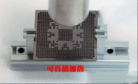

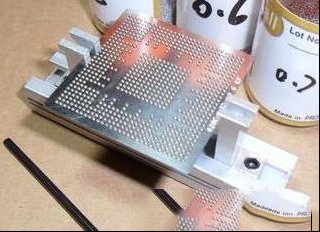

        这个南桥的锡球是0.6的,在芯片焊盘上先涂上助焊膏,找来直接加热的钢网,放到芯片上与芯片对好,放到简植锡架上,撒上锡球,整理好,清除多余的锡球。热风枪调到320度吹,先吹四周,然后旋转四周和中间,吹了2分钟左右,冷却后观察锡球,形状不圆,涂上助焊膏,再用热风枪吹,起烟时,看到锡球变亮、变圆即可。冷却后取下钢网,清理多余的锡球。
