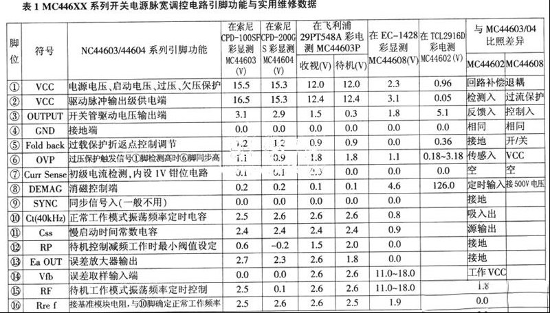

    开关电源控制电路MC44603P与MC44603AP能否互相代换,用MC44603P能否代换MC44600P。它们之间有什么区别。
        MC446XX系列开关电源脉宽调控集成电路均系摩托罗拉公司先后推出的开关电源用调整控制电路。总体而言,其作用是相同的,该系列IC中。我们较常见到和用到的型号有:MC44602、MC44603/03P/03D/03AP、MC44604/04P……MC44608等。其中的MC44602多用于早些时候的小屏幕显示器电源电路中;MC44603、MC44604多用于15英寸、17英寸数控显示器和大屏幕彩电开关电源电路中:MC44608也较多用于早期的CRT大屏幕彩电中。
          根据该系列IC电路内部组成、应用及相关功能与参数综合比照看,MC44603系列和MC44604系列之问完全可以互相代换,因其功能基本一致,从表1中的电压测试数据看也基本相同或很近似,所以互代应该是不成问题的。该系列IC的后辍字母,只表示在其封装形式上的区别或差异。比如MC44603P的封装形式采用16脚DIP双列直插式.而MC44603D则为小型16脚贴片式塑料封装。代换时只须作适当的处理即可。但MC44603/44600系列与MC44602系列和MC44608系列之间差别较大,故不能互相代换。
          MC44603是莫托罗拉公司生产的开关电源控制电路,它可输出固定频率、可变频率的脉冲。也可处于待机方式。可用来驱动MOS场效应管和双极晶体管的开关管,最高开关频率250kHz,其内部具有精确频率控制的振荡器,用闭锁式脉宽调制(Latching PWM)实现每个周期内的电流限制。MC44604还具有多项安全保护措施,如防负载短路、断路、取样环开路、振荡脚短路及软起动、精确设定最长工作周期等。它有两种封装形式,后缀P为塑封双列直插结构(DIP-16),后缀DW为塑封贴片式(SOP-16L)。
        MC44603A是MC44603的加强型。它增强了③脚的输出能力。但从莫托罗拉公司给出的各项参数来看,二者没有差别,可互相代换。
        MC44600是MC44603的改进型。二者主要参数相同,但MC44600的一些参数(如控制灵敏度、钳位误差放大输入等)在MC44603中未作规定。因此,MC44604可替代MC44603,反之应取慎重态度。
        下表是MC446XX系列开关电源脉宽调控电路引脚功能与实用维修数据
