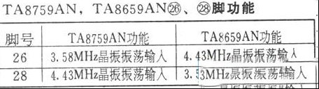

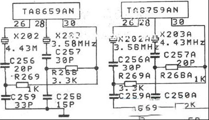

       两集成电路除26、28脚外,其他引脚功能完全一样。两集成电路26、28、30脚的外围电路如下图所示。因两集成电路的功能完全一样,因此某些厂家彩电原理图中采用TA8659AN而实际上采用TA8759AN(如熊猫、康佳等),维修人员便误认为两者可以完全互换,更换后出现无彩色故障而导致错误判断。
       两集成电路28、26脚是彩色副载波振荡器接脚,更换时需将晶振及相关外围元件互换(见表图)。若只更换集成电路将出现无彩色故障,只更换晶振X202、X203将会出现彩色时有时无故障,望切记。
