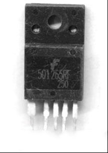

摘要: CQ0765可与5Q1265代换,与5Q1265代换时、只要将其3脚的支路供电电组短接、18V对地稳压管废除即可。 CQ1265RT也可以5Q1265RF互换,但是它的供电电压有30V,CQ1265供电18V。而且5Q1265体积比较大,如果 ...
    CQ0765可与5Q1265代换,与5Q1265代换时、只要将其3脚的支路供电电组短接、18V对地稳压管废除即可。   CQ1265RT也可以5Q1265RF互换,但是它的供电电压有30V,CQ1265供电18V。而且5Q1265体积比较大,如果线路板没有预留位置不好安装。
