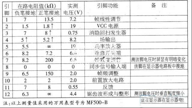

    对照实物查电路板,发现TDA1175与TDA1170s外形及各脚功能与接法基本相同,试用TDA1170s代换并将烧毁的限流电阻换新,检查焊接无误后通电开机试验,光栅正常,只是稍微调整了一下水平与垂直幅度及白电平。
           TDA1170s集成块各脚在路电阻值及工作电压测试值列于下表中,供同仁参考。
