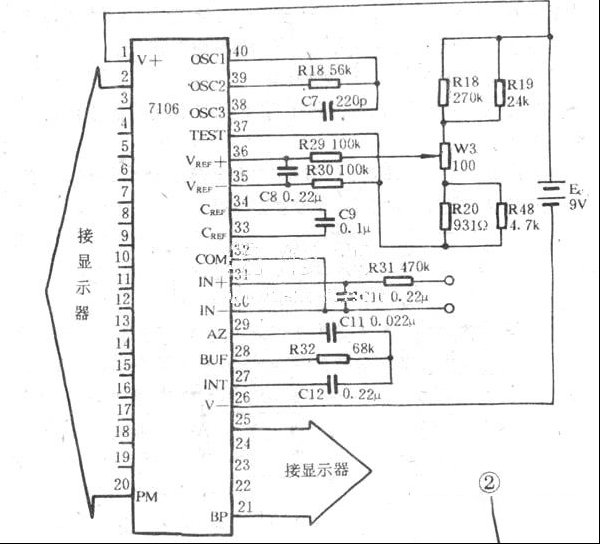

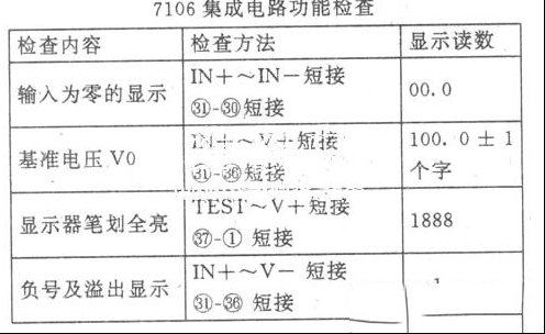

        从以上介绍可知,数字万用表不论选择什么量程,最终要求7106集成块的输入电压在200mV之内。检查最小直流电压挡,是修理数字万用表的基本出发。
        以DT-830型表为例,其最小直流电压挡为200mV,对这挡功能的检查有四项内容,如下表所示:
        7106集成电路功能检查
          上述检查中若有不正常显示,应检查7106集成块的外围元件,这部分电路是万用表的核心,如图2所示。此项检查重点元件为:时钟振荡电路的R28、C7;基准分压器的R18、R19、W3、R20和R48;基准电容C9;自动调零电容Cll;积分元件C12、R32等。例如基准电压偏离时可调节W3,若可调范围不够,应改变R19、R20的阻值;又如,检验全亮笔画时发现显示数字缺划,应查显示屏与导电橡胶条间的接触是否良好,否则应考虑7106集成块或液晶显示器有无损坏。
           如果以上检查中未见异常,则故障仅局限于个别量程中的有关分压电阻、分流电阻、运放元件、整流器件或保护电路中的个别元件有问题。这部分电路的检修思路与指针式万用表相同,这里不再介绍。
