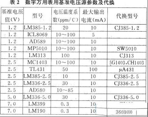

  二、其它集成电路的代换         数字万用表除A/D芯片外,一般都配有其它的模拟集成电路和数字集成电路,且大都为通用型产品,不再赘述。这里仅介绍高准确度数字万用表必备的精密基准稳压集成电路的代换。
          目前数字万用表基准电压源大多已系列化,输出基准电压分1.2V、2.5V、5.0V等。除输出基准值外,其最重要的技术指标是电压温度系数,即单位温度变化所引起的输出电压变化量,亦称温漂,单位为ppm/℃。它直接影响数字万用表的长期稳定性和所能达到的准确度等级。表2列出了数字万用表常用基准电压源参数及代换型号。
