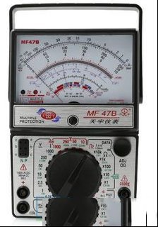

    普通指针万用表测量范围宽,性能稳定,使用方便,价格便宜,而数字万用表内阻高,灵敏度也高,还具有电容和小电阻测量等功能,所以指针万用表并没有完全被数字万用表所替代。这两种万用表各有各的长处,谁也不能完全替代谁。在家电修理实践中,提倡两种万用表配合使用,以提高检修速度。它们的适用场合开列如下。
      1.在线测量电压,选用的万用表内阻越高越好,这样对电路的影响就越小,数字万用表为首选,对于精度要求较高的测量尤其如此,如测量彩电调谐电压、开关电源振荡管、色解码集成电路等。但在测行输出级电压时,有些数字万用表会出现显示读数失常的现象。
    2.测量小阻值电阻宜用数字万用表。被测电阻阻值较大时,指针万用表也能完全胜任,但测量精度较高的电阻,又需用数字万用表。
    3.要准确地测量电容器的容量,只能用数字万用表。用普通指针万用表电阻挡测量电容时,只能靠经验或通过对比粗略判断容量。对几百pF以下的电容,指针万用表在10k挡时也毫无反应,对2000pF以上的电容器,往往只能从×10k挡测量时表针的一点摆动来大致判断电容量的有无。在测试电容器的耐压或软击穿情况时.指针万用表×10k挡内电池电压较高,更接近电容器的工作条件。
    4.两种表都能测试二极管和三极管。数字万用表能直接测出PN结的压降和较准确地测量小功率三极管的hFE值。但估测二极管、三极管的耐压及穿透电流时宜用普通指针万用表。
      5.用电阻法测量集成块、厚膜电路时宜用指针万用表。
    例1、收到其他维修同行的一台长虹21英寸遥控彩电毫无规律跑台,第一次上门维修时带上DT890数字万用表,很快缩小了故障查找范围,怀疑调谐电压形成三极管集电极上的滤波电容不良。但数字表量得该电容器容量正常;用200M挡测试阻值有上百兆欧,也很正常。试着取下该电容,电视机故障消失。但由于电视机是毫无规律跑台,故不能就此断定故障是此电容造成。后回家取MF47万用表用×10k挡测量该电容,半分钟后,表针有较大偏转,遂判断为此电容软击穿。这正是故障根源。
    例2、用指针万用表检修节能灯,发现节能灯所有元件均无损坏现象,灯却总是不亮。后用数字表测量与灯管并联的小电容,发现容量与标称值相差太多,换同规格电容后,灯修复。
    例3、收到其他维修同行的一台电视机行场不同步,用数字表测量同步分离管各极电压异常。拆下测量,其放大倍数却基本正常;用电阻挡测量其c、e极间电阻也较大。后改用MF47型表×10k挡测量c、e极间正、反向电阻,发现与同一型号正常三极管相比,指针偏转较大。换新管后,一切恢复正常。原来故障是同步分离管穿透电流太大造成的。
