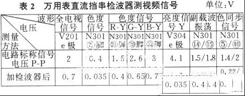

  二、直流电压挡加装检波器,测量色同步信号、晶体振荡信号、色度及全电视信号
      检修彩电时,这些信号最好用示波器进行检查和测量。我们在万用表上加装一个4.43MHz副载波网络检波器,进行参考测量,也能达到满意效果,使用也很方便。检波器电路如图1,可以把这几个元件装在小盒里作为万用表的附件使用。
      应注意,检波后的信号包络用直流电压挡测出的读数是其平均值,而彩电电路图中标注的是峰一峰值,表2列出了康佳T5429E型彩电有关检测数据,供参考。
