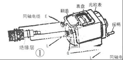

      3.  测同轴电缆绝缘:将被测二端接线路端L和地线端E,电缆内层绝缘层接保护环G(如图1所示)。转动摇柄,读出数值。
          保护环G的作用是防止绝缘表面的泄漏电流也流入表内的电流线圈(动圈),产生读数误差,使用保护环后,泄漏电流直接流回表内的发电机。
