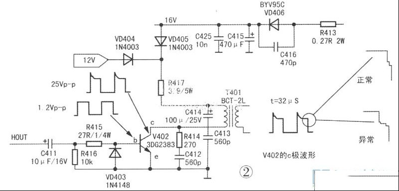

      例2:收到其他维修同行的一台高清29英寸彩电屡烧行管,更换了包括行输出电路,行推动电路的全部元器件,最后连解码板也换了,结果不仅没有修好,反而更加严重了。原来是不定时烧行管,现在却几分钟就烧,烧得令人心痛,甚至到最后都不敢修了。对此,根据摸行管的温度很高而图像正常这一特点,基本可以肯定是行激励不足,但是无法确定故障原因,找不到故障元件。笔者使用示波器进行检查,发现行激励推动管的集电极波形不正常,其方波的下降沿有明显的台阶,见图2。因为行推动管是按原型号购买的新管,所以更换行推动变压器(怀疑局部短路),结果波形还是不正常,最后更换一只来自正常机器的行推动管,机器修复。也就是说准确定位后,只采用两次元件替换法就排除了故障。
