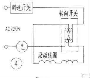

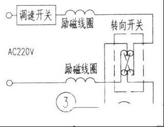

    4.根据电动机的工作原理分析,调速开关应与电动机串联;而正反转控制可以通过改变励磁电流方向或改变电枢电流方向来实现。结合转向控制开关的实际结构,画出改变电枢电流方向来控制正反转的接线图如图3所示。按图接线,盖上外壳,先上两只螺钉,通电试机,电钻转动正常,调速和正反转控制功能全部实现。然后再开盖清除油垢,转动部位加上黄油,理顺导线并捆扎好后,合盖并上好全部螺钉。
    当然,用图4所示的电路也可以,这里通过改变励磁电流方向来实现电机的正反转控制。
