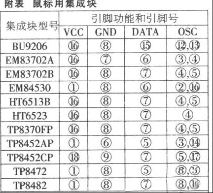

  五、几种鼠标控制器集成电路的引脚
      改制机械鼠标时需要知道控制器集成电路有关功能的引脚号。常见集成电路有关功能的引脚号见附表所示。
