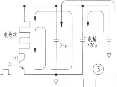

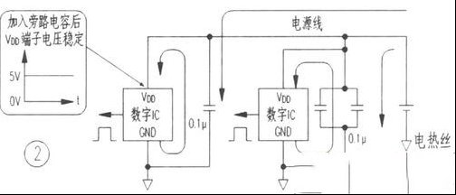

          我们知道电路板上的印刷电路存在电阻和电感成分,这在电路图中也是没有反映的。如图1所示,在电路板上,数字IC的安装位置可能距离提供稳定电压的稳压IC较远,因而电源铜箔的电阻及电感就较大。当数字IC的输出在进行“L”/“H”的转换时,在稳压IC的电源铜箔及地线铜箔上就流过高频脉冲电流。由于电感对于高频信号具有高的阻抗,就会在IC的VDD端子上引起大的电压波动,造成数字IC的工作不稳定。
          解决这一问题的办法就是在每一块数字IC的电源端加接旁路电容器,将脉冲电流旁路到地。这个电容器的引脚越短越好,距离IC电源端越近越好;设计印板时不要忘了给这个电容器留下安装位置。如果印板上缺少这一位置,可在焊接面直接安装。电容器可用0.1uF的陶瓷片状电容器;对于电流容量较大的回路,可用2~5个0.1uF的电容并联(图2)。此外,对于更大电流的回路,要在上述旁路电容上再并联一个数十至数百微法的电解电容器(图3)。小容量的陶瓷电容器可旁路高频电流,而大容量的电解电容器适合旁路低频电流。
