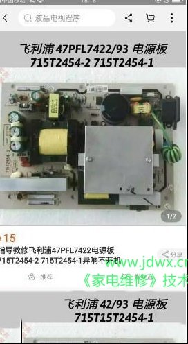

         准备对用户说拆板回去修或换板,但看用户样子有点要飞的迹象,只好再现场检查一下,掏出手机上马家看了下,有此板,往下翻了下,竟然有在线指导解决此故障的卖家,15元(啥子都是发财的行当)

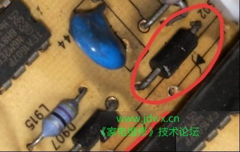

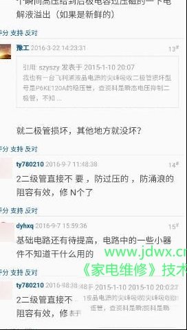

         此时又想起了网上,上去一搜,还真有很多人碰到这种情况,找到一贴,说是某2只抑制二极管击穿,到板上找了下,原来是真有这俩只,刚才前面有测量过,因为没仔细看,把它们当成电感了,一测,果然击穿了,可是头疼了,这种管子包里怎么可能有呢?心想,能不能取消它们呢?但就咱这半吊子水平,对这些功能原理实在是不懂。只好继续逛逛,终于看到一位仁兄说可以取消。
         于是抱着试试看,将其中一个取下,提心吊胆的接上电源,结果果然可以了,测了下24v电压为24.7V样子,故障修复。
