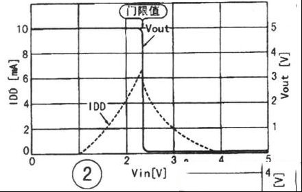

    在电路板上,有时可触摸到烫手的数字IC,或发现数字IC突然损坏。因为数字IC的功耗很低,出现上述状况让人不可思议。 下图1是标准化的CMOS数字IC输出级。不论是在“H”或“L”状态,总有一个输出管(Q1或Q2)处于关断状态。但如果输入电压Vin处于门限值1/2Vdd附近,就可能出现Q1和Q2都导通的状态,这时在IC中将流过较大的电流而发热,图2是CMOS数字IC输入电压和输出电流的关系。
       如果CMOS数字IC的输入端空置f不连接),其电位就处于不确定的状态,一旦有接近门限值的电压出现,IC中就会流过大电流而发热。

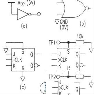

       标准的数字IC,其内部有多个门电路,设计数字电路时可能会有多余的门电路不用。由于输入端的输入阻抗很高,极易拾取外界噪声而使输出端电平随意变化。此外,由于输入阻抗高,容易因为静电等高电压而击穿。
         因此,对于标准数字IC多余的输入端子,需像图3a~图3c那样接Vdd或地,使其输出端处于固定的“H”或“L”状态。在不能直接接地时,可经过10k电阻接地(图3d)。
