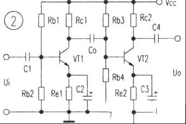

  二、阻容耦合     在信号的传输中,电容的“隔直通交”的作用,能够将前级的交流信号馈送到羁级实现“耦合”,如图2所示。它有如下特点:
      1.电路简单,前后级的静态工作点互不影响,可以独立设计;
      2.频率特性与耦合电容关系较大,不适应传输缓慢变化的交流信号和直流信号;
      3.阻抗不容易匹配。

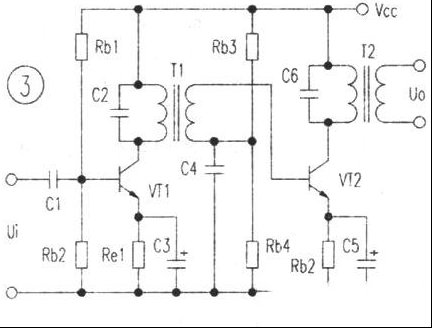

  三、变压器耦合     利用“电磁”转换实现信号传输构成的耦合电路如图3所示。前后级之间可以实现完整的磁耦合,各级静态工作点可以独立设计,并能够实现前后级电源问的隔离,其特点为:
      1.前后级静态工作点互不受其影响;
      2.利用LC并联或串联谐振的特点,实现选频,具有窄带响应的特点;
      3.利用变压器阻抗变换的原理,实现前后级阻抗匹配,以获得最优化的设计,在选频放大电路中用途广泛;
      4.体积大,电路制作和调试难度大;
      5.低频特性差,不适应传输变化缓慢的信号:此类耦台方式多用于电源变换、高频调谐放大、音频功率放大。

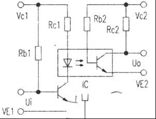

  四、光电耦合     采用光作为媒介实现信号的,其传输电路如图4所示,前级输出信号通过发光二极管转换为光信号再由光敏器件将此光信号还原为电信号,经放大后输出,其特点为:
      1.前后级(信号与电源)完全隔离,静态工作点互不影响,可以独立设计;
      2.具有宽的通频带,体积小,易于集成,并具有一定的信号收大作用;
      3.抗干扰能力强,能实现交直流信号的传输;
      4.线性较差,容易产生非线性失真。
