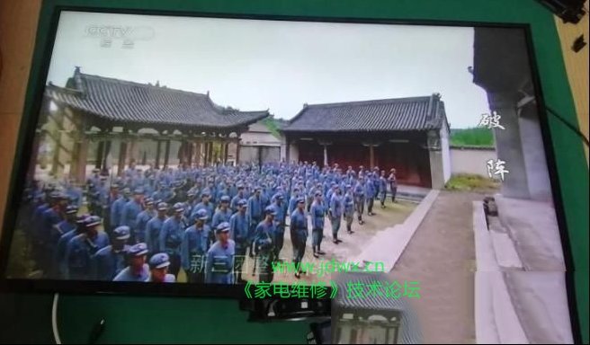

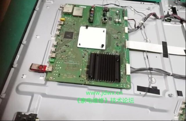

    收到同行送来的故障机壹台索尼KDL-50W700A液晶电视,故障表现为为打开电源不启动,红灯反复间隔闪灯6次。打开机壳测量无12V、无开机电压,无开启背光电压。有背光ERR电压,说明背光电路有故障。
查背光IC芯片CXA3854M的24脚无12V供电电压,该电压由电源输出端12V经R6802(4.7Ω)电阻供给,测量该电阻开路。判断电阻后级负载过重或有短路现象,先拆下旁边的滤波电容C6821测量短路,再检查IC供电没有短路。更换该电容及电阻后供电测量IC供电12V电压恢复正常,装板试机一切正常。
        维修最后总结:由电容短路引起供电电阻开路,造成背光控制IC无电压出现保护故障。
