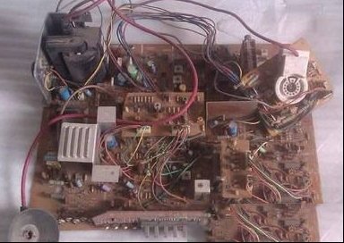

    对于初学电子技术者来说,如何掌握基本电路原理、元器件的作用特性与检测、怎样分析原理图、看PCB板,这些都是基本功。这里说说怎样看PCB板,希望对初学者有所帮助,下图是一款黑白电视机的电路图,大家可以参考一下。

  5.在看PCB板时,准备烙铁和万用表,因为遇到三极管,你必须知道是NPN或是PNP型,以及各极管脚排列顺序,才能分析电路。经验丰富了,在看大多PCB板时也可判断其管类型和各电极的位置。       有时还要根据元器件的内部结构来识别线路的连接关系(如开关、电位器,中周等),这需要测量得知。对于双面板(多层板)元件往往会盖住部分走线和过孔,这更需要测量,甚至是拆掉元件才知道,以便直观地观察。
  6.初学者一定要一边看PCB板一边画出原理图。画原理图时,每画一个元件要标明其编号,以免看漏、看错,发现错误应及时更正。元件在正面(单面板而言,但是也有贴片元件在反而的)走线焊盘在反面,要记住,在正面看准了到了反面也就在原来相反的方向了。
