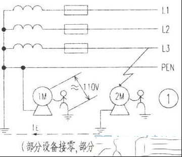

       这里顺便谈一下“保护接零”。所谓“接零”是将电器设备在正常情况下不带电的金属外壳与系统中的零线相连接,称为保护接零,零线就是三相四线中接地的中性线,所以接零只能在中性点接地的三相四线制系统中采用。其作用原理是,当电器设备有一相发生绝缘损坏碰外壳时,由于保护零线有足够的截面,阻抗甚小,能产生很大的单相短路电流,使熔体迅速熔断或自动空气开关眺开,从而切断设备电源。同时,保护接零的优越性就在于能克服保护接地受制于接地电阻的局限性。但须提出的是,在同一系统中,不得将一部分设备接零,而一部分设备接地,即应采用同一类型的保护接地(接零)装置,以免接地设备绝缘发生碰壳故障时,零线电位升高而发生事故,如图1所示。

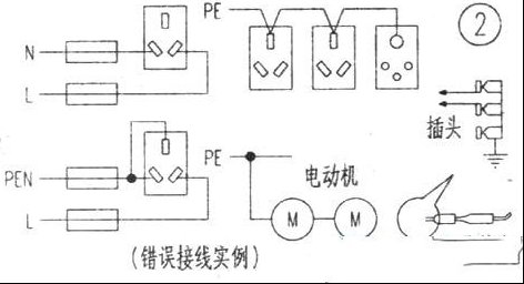

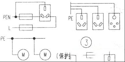

       所有设备的保护接地线或接零线不得串联,应当分别直接接于接地干线或接零干线。图2、图3分别示出了错误和正确接线实例。
        有接地要求的单相电器设备,不得使用两孔插座,单相电源的三孔插座不得用于三相动力设备。没有条件正确采用接零的场合,宁可不要保护接零,以免造成电气事故。

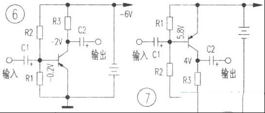

         电路图中选择一个参考点的电位作为零电位,例如图4所示的NPN管放大电路,是从电池负极接地作参考点,但也可改用图5所示用电池正极接地作参考点,这两种电路实质相同,但所标注的各点电位数值都不相同了,然而电路中任意两点间的电压不变,如基极到发射极的电压Vbe都是+0.7V,Vce都是+0.2V,同样PNP管放大电路亦可以从电池负极接地,分别如图6、图7所示。在集成电路中,集成运放电路、TTL电路、CMOS电路等一般均在正电源情况下工作,即电池负极接地,这称为“正逻辑”工作方式;而PMOS电路在负电源情况下工作,其电源正极接地,这称为“负逻辑”工作方式。

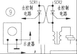

       现在自动控制的电器越来越多,强电与弱电技术融合在一起,对强、弱接口部分的“地”电位应概念明确。例如有收到其他维修同行的一台自动焊机工作不正常,在检修时为观察控制脉冲发生器的工作情况,用示波器接入有关部分进行检测。该焊机控制脉冲发生器电路图上标示的“地”电位实际上是悬浮的,真正直接与工作地线相连的仅是焊机的外壳部分,而所使用的示波器是通用单踪示波器,其外壳与测试探头地线连接在一起,检修人员将示波器放在焊机外壳上,通过两台设备的金属外壳,使示波器探头一端(地)与工作地线等电位(如图9所示)。当测量主通路大功率可控硅的阴极和控制极脉冲波形时,经过示波器测试线将地电位引入,相当于把可控硅控制极接到电网零线上,结果瞬间烧毁大功率可控硅。如果将示波器的外壳与电焊机外壳相互隔离,也即人为地使示波器参考点电位“地”悬浮起来,在这种情况下进行测试,便不会损坏设备。

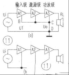

       图11是一个普通的音频功率放大器电路。当接地点如(a)上那样安排时,在负载RL上的输出电流Io在C与D这一段地线上产生压降Uo,而从信号输入端到接地点之间,会叠加一个由地线中电流产生的干扰电压U1。前置放大器A1工作在小信号状态,其输入信号Ui本身较小,很容易受到外界干扰。而功率放大级A3工作电流较大,又容易干扰其他电路。因此接地位置不当,Ui、U0、U1三个信号通过地线一起加在放大器输入端,这使得放大器的交流哼声指标大为降低。如果Uo、U1的相位正好与Ui相同,就会形成正反馈,放大器将出现自激,幅频特性和工作稳定性都无法得到保证。
       如果像(b)那样改动接地线位置,输入信号的地就近接在输入级,各级接地线中仅有本级工作电流通过,使输入电流与输出电流不经过同条导线入地,这样可避免地电流引起的干扰和寄生反馈,使输出信号没有途径反馈到输入端,输入回路中无串扰信号,这就是比较合理的接地方式。

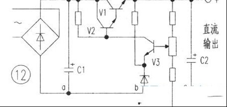

      稳压电源的接地点会直接影响输出级的纹波系数,电路走线是否合理对50Hz噪声影响很大。滤波电容的容量与输出交流纹波有一定关系,但如果布线不当,即使再加大滤波电容容量也无济于事。图12是一个典型的串联稳压电路,假定所有元件均安装在一块印刷电路板上,仅滤波电解电容C1、C2因体积较大只好另外固定在底板上,滤波电容C1的引出线接在印刷电路板的某个位置,对稳压电源的性能至关重要,如果把图12中C1负极和总的公共接地点放在C点,这样整流二极管与接地点相距较远,整流输出的交流电流经过地线再回到滤波电解电容C1,直流回路a—c中也有交流回路的电流通过,交流纹波压降将叠加在直流输出中。这洋会使地线中产生的交流压降,部分进入取样放大管V3,由于这个交流纹波使取样管基准电压波动,因此产生的输出纹波,是无法通过更换元件和调整电路工作状态来消除的。这种布线方法使输出直流电压的纹波增大,而且输出电流越大,纹波系数越大。
       图13是一个改进的接地方案图。以电解电容C1负极为总接地点,到整流管单独用线a—a’接出(接线宜短宜粗),此线构成交流回路,直流回路地线b-b’中没有交流压降成分。虽然仅仅是简单地改变了一下接线方式,对改善输出纹波的作用却是十分显著的。
