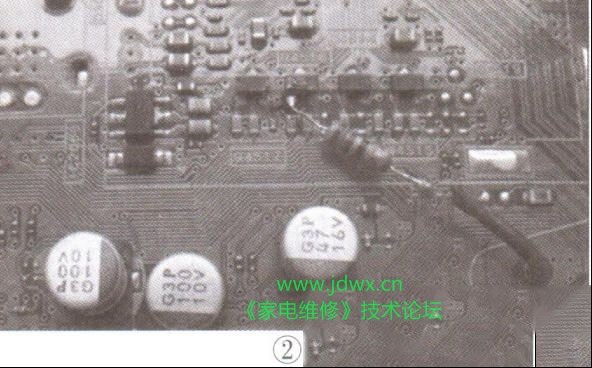

    收到其他维修同行的一台松下TH-L32X10C型液晶彩电,从AV1~AV3输入机顶盒信号有声无图,但输入分量视频信时号图像正常。由于用户家机顶盒是精简版,只有一组AV输出,没有分量信号输出,所以无法使用。该机信号输入选择芯片是IC3001,型号是R2A11014FT。AV1视频信号送到IC3001的17脚,经芯片内部转处理后从31脚输出, 送给主芯片进行数字信号处理,如图1所示。
         在电路图上,国脚输出的信号标注为“MAIN-Y/CVBS" , MAIN是主通道的意思,Y是复合视频信号中的亮度信号,CVBS是复合视频信号,这说明31脚输出的信号可以是亮度信号或复合视频信号。试机发现,无论是AV输入还是分量输入,本机AV输出端子的视频输出信号均正常。能否把AV视频输出信号直接送往主芯片呢?在AV输出端与Q4516的b极之间跨接一只200Ω电阻,如图2所示。上电开机,图像正常,问题解决。
         在实践中发现,图像质量和外加的电阻阻值有较大关系,若阻值过小(如100Ω),则Q4516中心的信号电平过高,图像生硬发白,应该是后级处理电路有过载饱和现象;若阻值过大(如470Ω)对比度减小,彩色变淡,应该是信号幅度不够所致。按理说以Q4516为中心的射极跟随器的输入阻抗较高,输入电阻变化几百欧姆不致于引起输出电平变化过大,但这里由于有R4628的存在,对输入信号进行分压,所以外接电阻阻值变化对信号电平影响很大。IC3001 的31脚输出有直流分量,所以拆除R4628后会影响Q4516的直流工作总。根据本机情况,还有一种简单解决办法:购买AV转VGA或AV转HDMI的转换器,把机顶盒输出的AV信号转换成VGA或HDMI信号后,送给电视机。

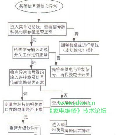

          需要说明的是,本机故障原因应是IC3001内部的AV输入电路异常。按上述方法改动后,由于IC3001仍连入了电路,所以该机不能同时输入AV信号和分量信号,否则干扰严重。另附上某类信号源状态异常的故障检修流程图,如图3所示。
