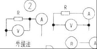

  二、伏安法测电阻     1.原理:由R=U/I,只要测出电阻中流过的电流和两端的电压,代入公式就可算出电阻的值。
      2.伏安法测电阻电路的两种连接方法及误差;用伏安法测电阻时,电路有两种连接方法,即安培表外接法和安培表内接法,如图2所示;对于外接法,由于安培表所测电流既包括待测电阻R上的电流,又包括流过伏特表的电流,故测量值比流过R上的电流真实值大,所以由R=U/I算出的结果比R的真实值小;而内接法,安培表虽然测得的是R上的真实电流,但伏特表测得的电压既包括R两端的电压,也包括安培表两端的电压,所以由公式R=U/I算出的电阻值又大于R的真实值。这两种情况下的误差都称为系统误差,故应选择合适的接法,尽量减少误差。
     3.测量电阻电路的两种连接方法的选择:
    (1)数值比较法:在安培表、伏特表的内阻Ra、Rv及待测电阻R的值可以大概估计的情况下,可以采用此方法。即若Rv/R>R/Ra时,采用外接法;若Rv/R<R/Ra时,采用内接法。
      (2)试探比较法:在实验时,让伏特表先后接在a点和b点(如图3所示),并分别观察两次实验时伏特表和安培表读数的变化情况;若伏特表示数变化较明显,就采用外接法;若安培表示数变化较明显,就采用内接法,即让示数变化较明显的一只表测流过R的电流真实值。
     4.高考考点:高考中主要考仪器仪表的选择、电路的设计(安培表的接法)、连接、数据处理等。

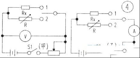

  三、替换法测电阻
     1.原理:按图4所示连接好电路。先将待测电阻Rx接入电路,并用伏特表测出待测电阻Rx两端的电压(见甲图)或用安培表测出待测电阻Rx中流过的电流(见乙图),然后用变阻箱R替换待测电阻,通过调整变阻箱R的值,使伏特表或安培表的读数与替换前相等,则此时读出变阻箱R的值即为待测电阻的值。
    2.测量步骤:  (1)将实验器材按图4连接好,然后滑动变阻器调到最大值后,闭合S1;双掷开关置于1后,调节滑动变阻器R使伏特表(甲图)或安培表(乙图)指到某一值;  (2)再将双掷开关置于2位置,调节变阻箱R的值,使伏特表或安培表重新达到原来的指示值;  (3)读出变阻箱R的值即为待测电阻的值,
    3.高考考点:要求根据给定的有限器材,设计测量电阻Rx的实验原理图,并根据设计的电路图连接成实验电路。
