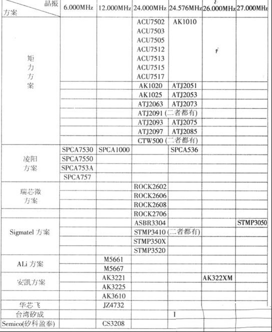

    笔者整理的MP3不同方案所采用的晶振型号,见附表。
    U盘用的多为6MHz(居多)、12MHz和24MHz,其中12MHz的最多。如:IC114使用12.000MHz;CBM2090使用12.000MHz;AU9380使用12.000MHz等等。
