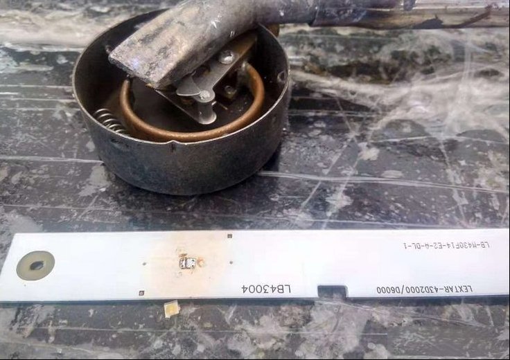

摘要: 最近修了收到其他维修同行的一台长虹43寸LED液晶,故障表现是有声无光,后来经查是灯条坏了,但手头无现成的灯条,经测试是一灯条中两个灯珠坏了,于是准备更换灯珠。需要准备一100W平头电烙铁,镊子一把,704硅胶。以下 ...

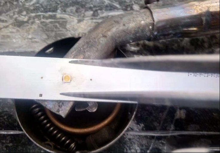

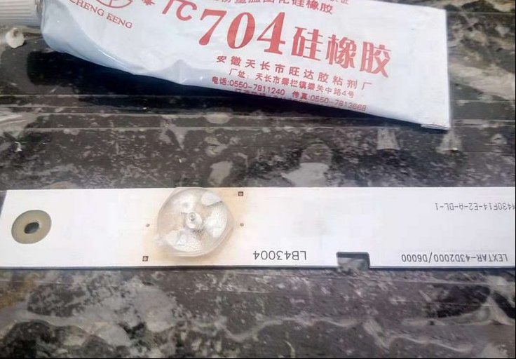

    最近修了收到其他维修同行的一台长虹43寸LED液晶,故障表现是有声无光,后来经查是灯条坏了,但手头无现成的灯条,经测试是一灯条中两个灯珠坏了,于是准备更换灯珠。需要准备一100W平头电烙铁,镊子一把,704硅胶。以下图文是我个经验,换灯珠有风险,仅供大家参考学习。
  1、开始把电烙铁打开加热
  2、准备拆坏的灯珠
  3、加热灯珠

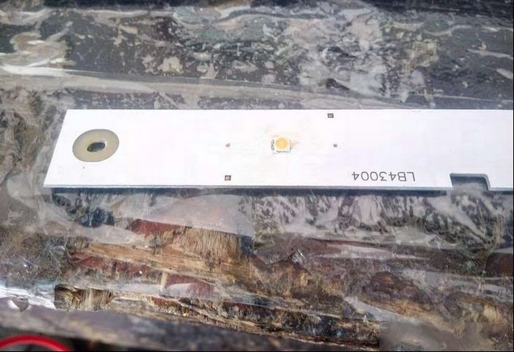

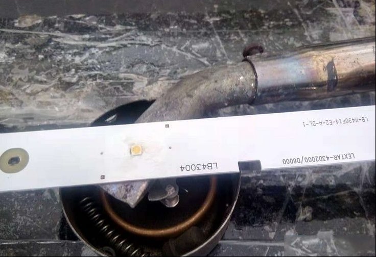

  4、用摄子摘除灯珠
  5、拆掉灯珠

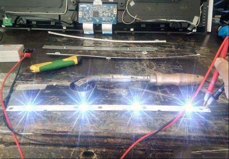

  6、更换后测试
  7、用硅胶固定
  8、上机测试
