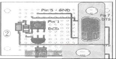

  三、应用升华
    练习目的:这一阶段主要是在焊接练习板上焊接元件组成实用电路(也可以适当加些贴片元件,以练习学生对贴片元件的焊接和对热风焊机的使用),足对以前掌握的焊接技术的实战应用,是要按要求组装成能真正使用的电子产品。
    时问安排:本阶段时间安排在第二学期末进行,时长约30学时左右。
    内容安排:按所给原理图(见图1)。
    在空练习板上自行规划和设计电路,将所发元器件焊接成一个具备设计功能的电子产品(如图2)。
    技术要求:掌握元件安装的一般规律,掌握电路布局技巧,导线和各种元器件焊接技术以及焊接熔锡量,掌握元件管脚在焊点处的修剪长度。
    评判标准:元件布局合理美观,焊位恰当。跨焊美观,无毛刺。焊点圆润光亮,无毛刺、虚焊、假焊。导线焊头长短合理,焊接牢固。紧固连接件连接正确。产品整体通电工作正常,能实现设计功能。
