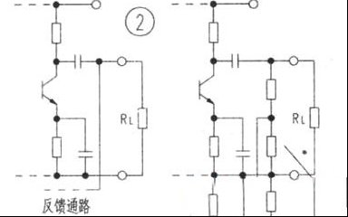

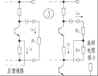

方法二:将输出端短路(RL=0),反馈消失为电压反馈;将输出端开路(RL=∞),反馈消失为电流反馈(见图2、图3)。

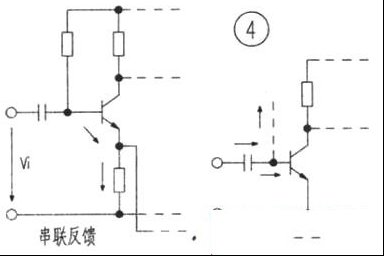

方法:反馈信号和输入信号接于同一输入端为并联反馈,接于不同输入端为串联反馈,见图4。

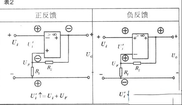

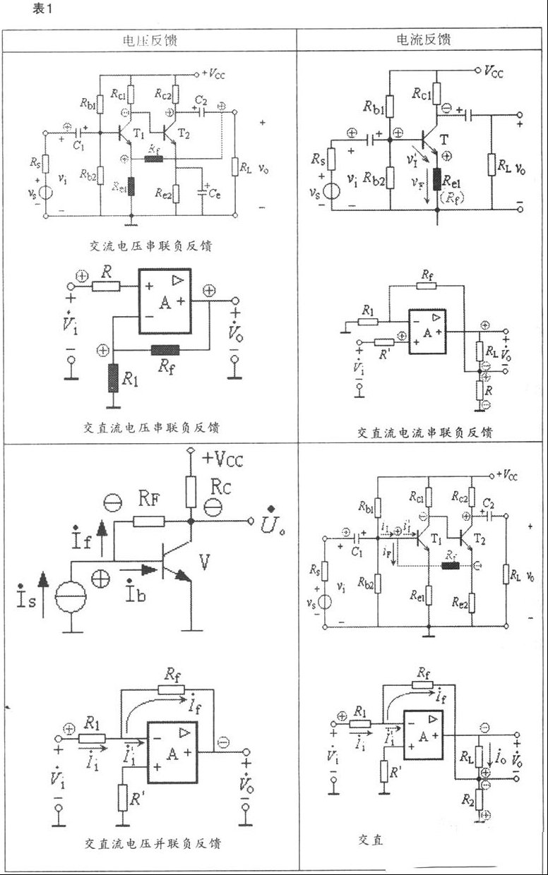

方法:瞬时极性法。反馈信号与输入信号接相同点,极性押同为正反馈,极性相反为负反馈;反馈信号与输入信号接不同点,极性相同为负反馈,极性桐反为正反馈,见表1,电压反馈与电流反馈的典型电路举例见表2。
