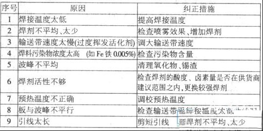

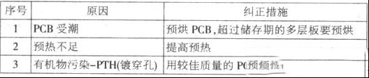

    波峰焊接是电子产品生产厂家必需的一个工序,它能够提供优秀的焊锡质量和较短的焊锡工时,但是制造过程中不可能没有缺陷。本人针对波峰焊接过程中的五种常见缺陷及其怎么修理总结如下,提供给广大网友维修时做参考。
  1、拉尖缺陷

  3、气泡缺陷
