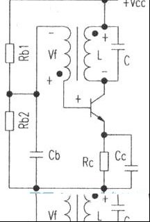

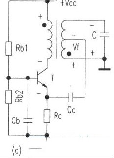

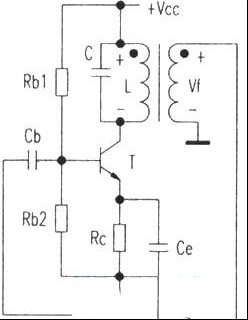

    例1:图1为变压器反馈式LC振荡器.试分析能否产生正弦振荡?
    解:
      (a)电路为共射形式的变压器反馈式LC振荡器,在谐振频率下,Cb和Ce都可视作短路。它具有正弦波振荡器的三个组成部分,变压器的线圈将vf反馈到三极管基极作为输入信号,放大器的偏置电路和交流通路均正常,用瞬时极性法,可得反馈到基极的信号极性与原假设的极性相同,即满足相位平衡条件,是一个正弦波振荡器。在此电路中,如果没有Cb,则三极管基极直流对地短路,三极管不能工作在放大状态,振荡器不能起振。
    (b)电路是共射形式的变压器反馈式LC振荡器。同样在谐振时,Cb和Ce都可视作短路,由瞬时极性分析,同样满足相位条件,所以,也能产生正弦振荡。
    (c)电路是共基形式的变压器反馈式LC振荡器,反馈信号从发射极注入,由瞬时极性法判断同样满足相位平衡条件,能起振。在此电路中,如果没有Ce,则三极管发射极直流接地,不能正常工作,振荡器不能起振。

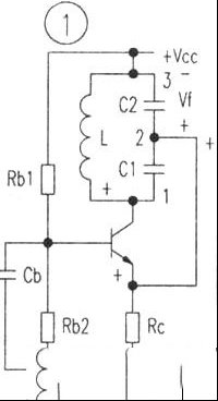

    例2:图2为三点式Lc振荡器,试分析能否产生正弦振荡?
        三点式振荡器的特点:LC并联谐振电路的三个引出端分别与三极管的三个电极相连接组成振荡器,其性质相同的两个电抗元件的连接点必须接放大器的同相端仨极管的发射极);另一端接反相端(三极管的基极),即从电路结构看具有“射同基反”的特点。

    解:图3是并联谐振电路,其电路中有两个电容,有1、2、3三个端点,其交流通路分别与放大电路的集电极、发射极和基极(地)相连(满足“射同基反”)。它具有正弦波振荡器的三个组成部分,C2将Vf反馈到三极管射极作为输入信号,放大器的偏置电路和交流通路均正常,用瞬时极性法,在射极注入正极性的电压后,并联谐振回路产生上正下负的瞬时极性,所以反馈回到射极的极性仍为正,是正反馈,电路能产生正弦振荡。为电容三点式正弦振荡器。
