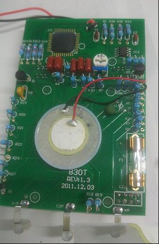

    万用表作为电器参数测量和器件参数测量是电工、电子维修必备的常用工具。在职业学校的实训教学中,万用表的配备也从过去的MF50、MF30、500、MF47型指针式万用表到今天的830、890和DT90xx系列数字万用表。为掌握数字万用表的正确使用方法,同时又能够利用其测量原理、巧测巧判不同的电子器件的好坏,是电子实训的一个重要的新课题。
  一、数字万用表的组成原理
         数字万用表是由测量机构、测量线路来组成。测量机构是CMOS型A/D转换器,一般由ICL7106和LCD显示器组成,它属于积分型A/D转换器,精度为3 1/2位,测量的基本量为直流电压200mV且具有超量程指示,直接驱动LCD显示被测数据,其输入电阻为10MΩ。配以不同的测量线路,可构成直流电压的扩展,通过V/I转换能够测试直流电流,并通过整流电路实现交流电压、电流的测量。同时利用Ω/V的转换完成电阻的测量。
         为了测量的方便,数字万用表多配有三极管hFE的测量、二极管导通压降的测量以及电容、温度、频率等电路参数或元件参数的测量功能。由于数字万用表的输入阻抗很高,且在测量输入端采用自恢复式熔断器作过流保护,使用很安全。特别是测量的直观性,使用的广泛性,操作的安全性,使数字万用表为职业教育中学生使用仪表的首选(过去我们选用MF47型指针式万用表,年损坏率为77%,现选用DT9205型数字万用表,年损坏率仅为2%)。
