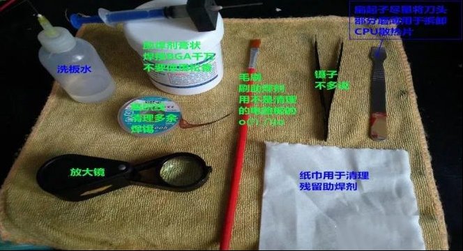

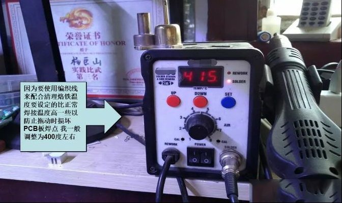

         所需工具--焊台。一定要使用质量较好恒温防静电的热风枪及电烙铁,烙铁头必须有清洁设备因为焊接时不能带入杂质。

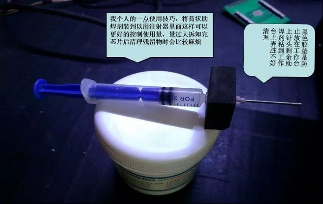

          所需其它小工具平头起子尽量将刀头磨薄方便拆卸散热片,助焊剂要用BGA专用膏状助焊剂,焊接BGA决不允许使用松香等固态和含酸性助焊剂。

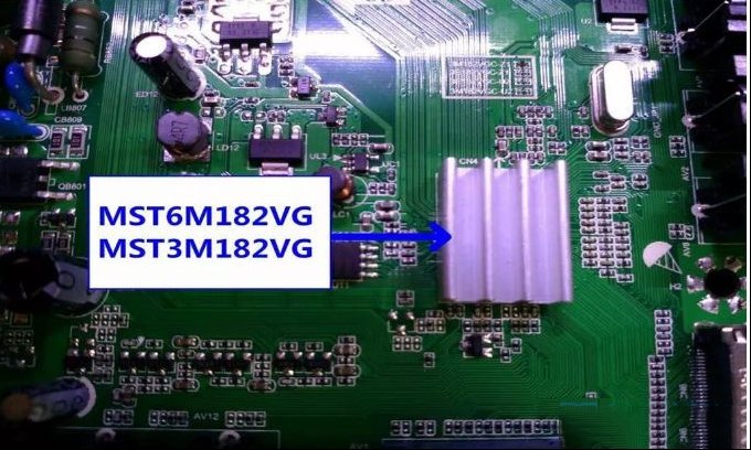

  下面以更换MST6M182VG/MST3M182VG(两种芯片可互相代换)为例

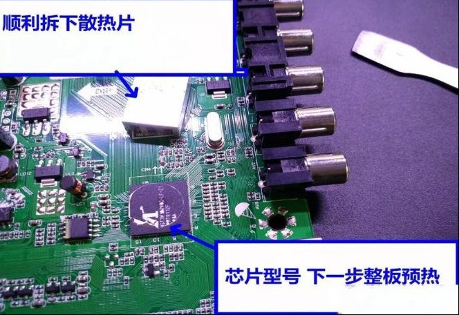

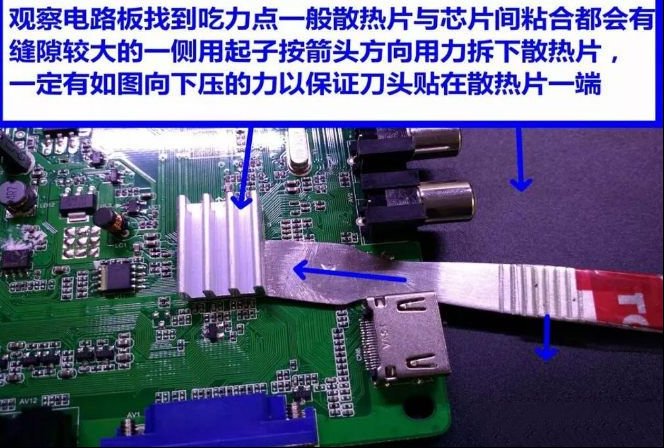

  拆卸散热片
  拆下散热片可见到芯片型号

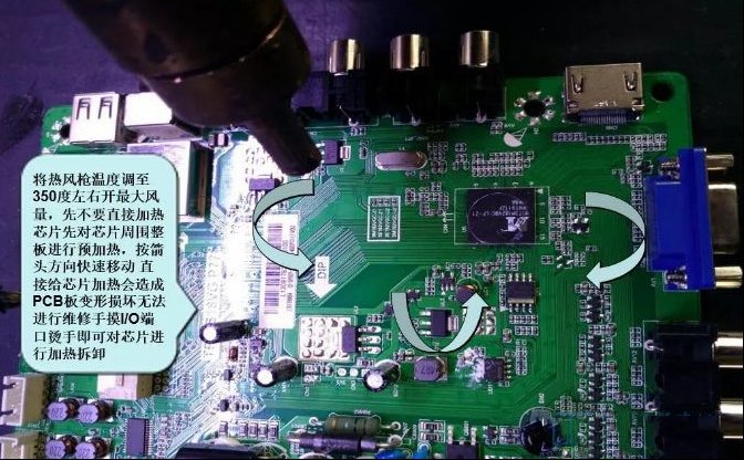

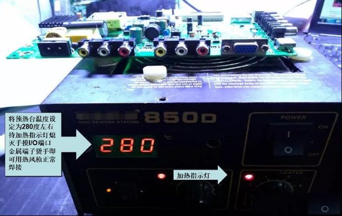

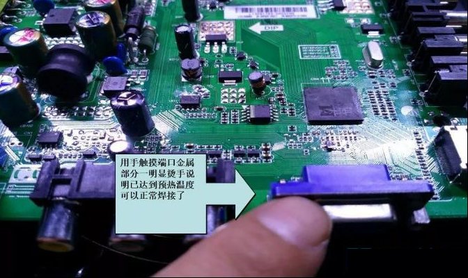

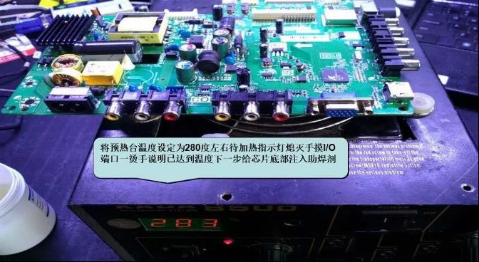

  1、用热风枪整板预热时间大约5分钟手摸I/O端口烫手即可对芯片进行加热拆卸。
  2、用预热台预热,此方法即安全又方便推荐使用,这种预热台在工具商店可以购买的到价格大约300-600左右,我这台属于自己改装的使用上会有所差异。

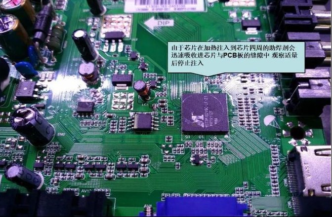

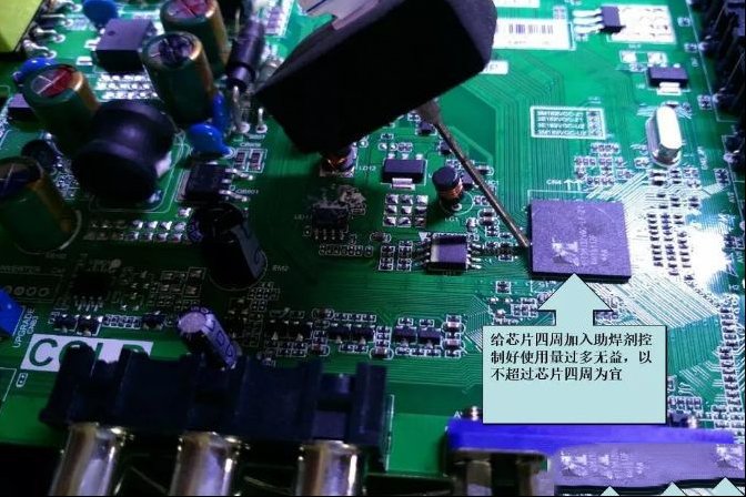

  助焊剂
  达到预热温度后将芯片四周加入助焊剂
  注入适量助焊剂,已不向芯片四周外溢为宜

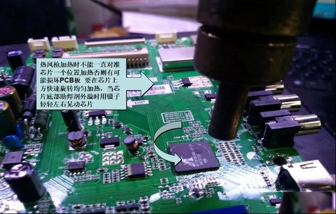

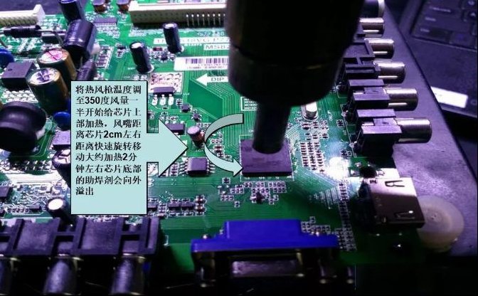

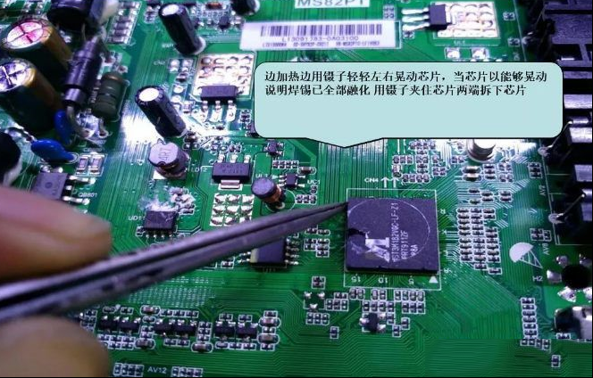

  将热风枪温度调制350度左右风量一半位置开始对芯片进行加热。用热风枪加热准备拆卸BGA芯片。

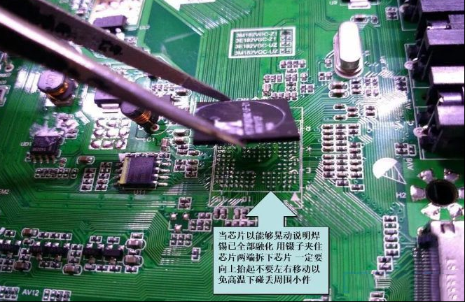

  边加热边用镊子轻轻左右晃动芯片
  拆下芯片

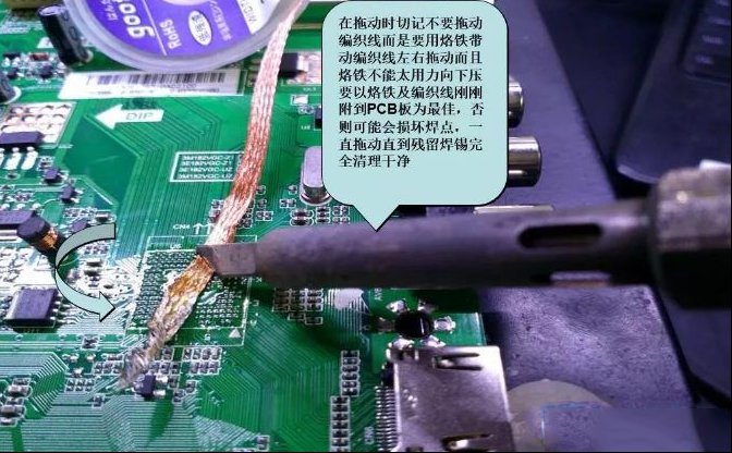

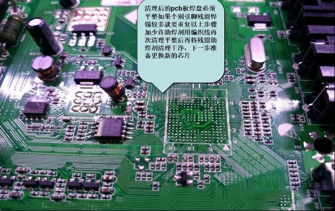

  使用电烙铁及编织线清理PCB板剩余焊锡
  用电烙铁按住编织线待焊锡融化后左右拖动将残留焊锡完全清理干净

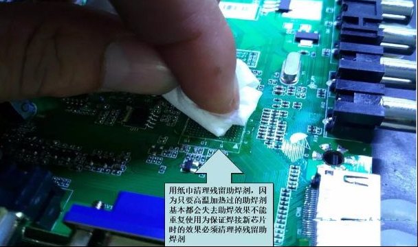

  焊锡清理完毕后用纸巾沾适量洗板水轻轻擦拭清理残留助焊剂
  清理后的pcb板

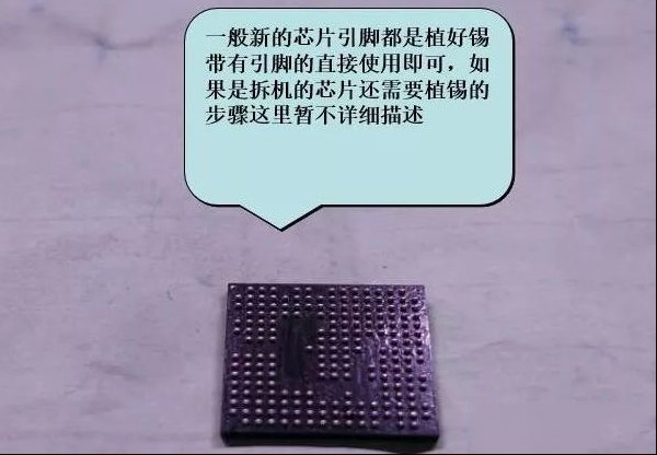

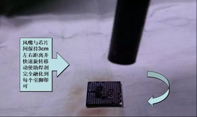

  新芯片准备

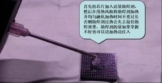

  焊接前准备
  用热风枪加热使助焊剂完全融化到每个引脚即可

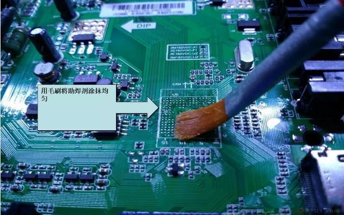

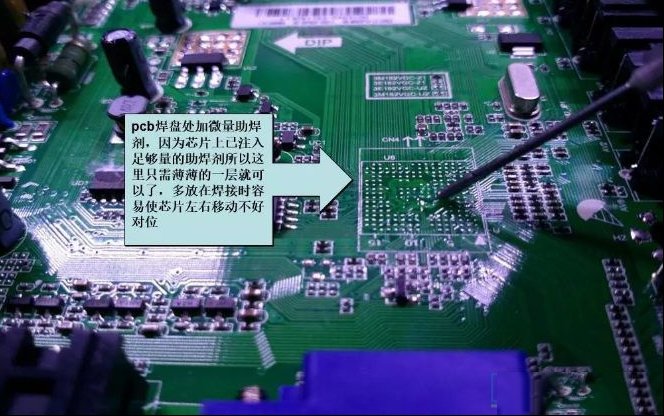

  主板焊盘处加微量助焊剂
  用毛刷将助焊剂涂抹均匀

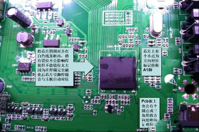

  将芯片按照对位指示放好
  焊接前还是要用预热台或按照拆卸的方法用热风枪给整板加热
  简单测试是否达到预热温度用

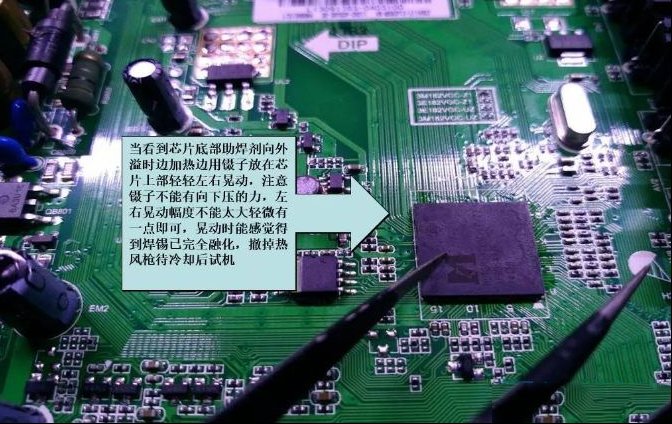

  将热风枪温度调至350度风量一半开始给芯片上部加热
  此时边加热边用镊子放在芯片上部轻轻左右晃动

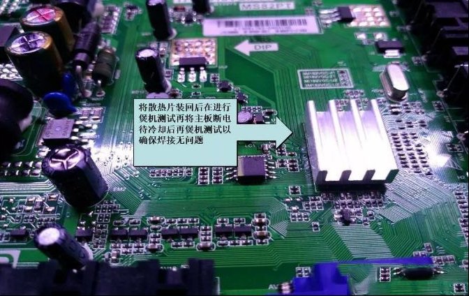

  试机正常后用704胶加导热硅脂将散热片复位装回
  BGA更换完成:这种方法适用于各种小规模BGA封装芯片( DDR,eMMC,非网络智能机)的焊接。大规模BGA封装(MSD6I981、MSD6A801、MSD6A600等)不建议使用此方法,建议使用BGA返修台进行操作,只要熟练掌握此技巧更换小规模BGA芯片成功率为100%。
