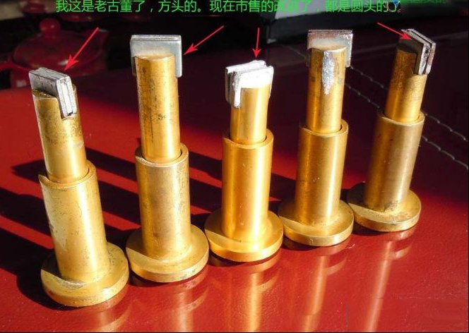

    最近门店装修时下来几个磁门吸(门碰),由于上面有强力磁铁,放了好几年了也没舍得扔,我是这样的人:见了线圈、磁铁、电子元件就舍不得扔,尽管这些东西不值钱,在一般人看来是垃圾,在我眼里就跟宝贝似的。

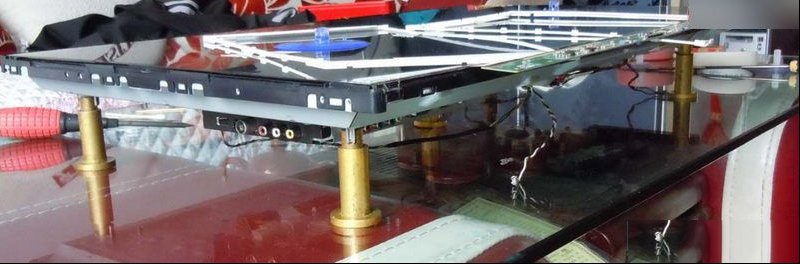

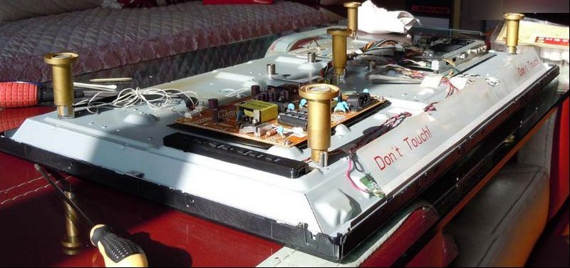

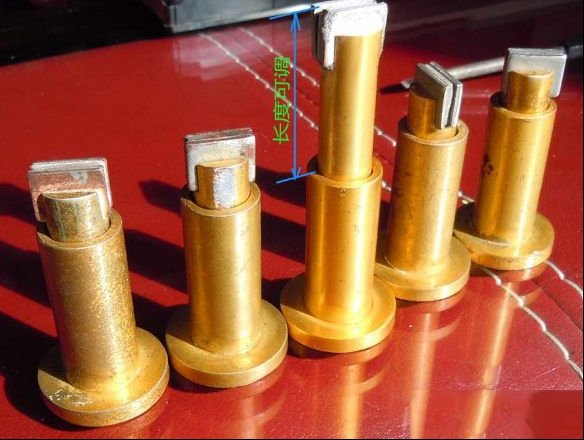

         最近修液晶屏,常常需要开屏,屏背上的电路板都要取下,然后反转取下屏,每次拆下、装上这些电路板以及其连线,有时还在反复,对人简直就是折磨。受到售品液晶屏支架的启发,这些门吸派上了用场:直接就可用做液晶屏的支架,太方便了,开屏时再也不用反复的拆装它背面的电路板了。
       手中有这种门吸的网友们,如果象我一样需要开屏支架,不坊试一下,很方便。
