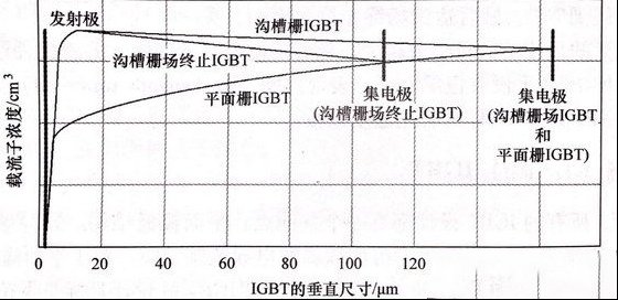

            所有这些都对载流子的浓度产生积极影响。作为比较,图2给出了沟槽栅和平面栅结构IGBT内部载流子浓度比较。非常明显,从集电极到发射极,沟槽栅IGBT的载流子浓度是逐步升高的,而平面IGBT则相反。发射区载流子浓度的设计与很多因素相关,其中包括IGBT元胞的尺寸和他们之间的距离,这样就使得载流子浓度的调整有无限多的可能。然而应该牢记的是,更高的载流子浓度有利于降低通态损耗;另一方面,载流子越少,越有利于降低关断损耗。事实证明,内部均匀的或者略微递增的载流子浓度有利于平衡沟槽栅IGBT的静态和动态损耗。
  图2 沟槽栅和平面栅结构IGBT内部载流子浓度比较

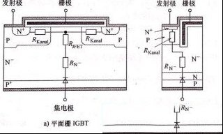

  图3 IGBT简化等效电路
           增加导电沟道的宽度有利于电导率上升,但是也有它的缺点:较宽的导电沟道会增加IGBT短路时的电流。最不利的情况就是,短路电流可能会很大,以至于非常短时间内就损坏IGBT。为了使得IGBT具有10μs的短路能力(给定的测试条件下),需要非常小心地设计沟道宽度及相邻的元胞。为此需要平衡元胞的尺寸和间距,或者不要把所有的栅极接到公共栅极,而是把一些单元的栅极和发射极直接短路。后者称为插入合并单元工艺(Plugged Cell Merged,PCM)。平面栅IGBT和沟槽栅IGBT结构如图4所示。
  图4 平面栅IGBT和沟槽栅IGBT结构
