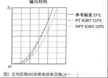

        通常半导体衬底的本征载流子浓度ni随着温度的升高而增大,所以它的等效电阻表现为负温度系数,这样半导体的等效电阻就会降低。通过一定的方法改变载流子的寿命,就可以变成正温度系数。根据掺杂和寿命设计的不同,IGBT可表现为正温度系数或者负温度系数。IGBT一般有一温度点,超过该温度后正负温度系数特性将反转。
        PT IGBT在室温下载流子的寿命т较短,但随着温度的升高而变长。载流子的浓度升高,即等效电阻随温度的升高而下降。这一特性被降低的载流子迁移率μ和增加的发射极-集电极端子结电阻在一定程度上抵消。总之,PT IGBT随着温度的上升,相同电流下的正向压降UCE减小,这说明PT IGBT是负温度系数的。大多数情况下,在标称电流范围内,IGBT无法从负温度系数转变为正温度系数,这样就很难实现PT IGBT的并联使用。PT IGBT在并联应用中,如果配对不理想,每个IGBT的电流会显著不均流。极端情况下,一个ICBT过载,会导致所有的IGBT过载保护,最后整个系统出现故障。如果要并联使用PT IGBT,必须根据他们的饱和压降UCEsat分级或进行筛选。厂商也支持提供UCEsat分级。只有饱和压降UCEsat是在同一范围内,且相互之间有良好的热耦合设计,PT ICBT才能较好地并联使用。图2为正向压降UCE和集电极电流在不同温度下关系曲线举例。
